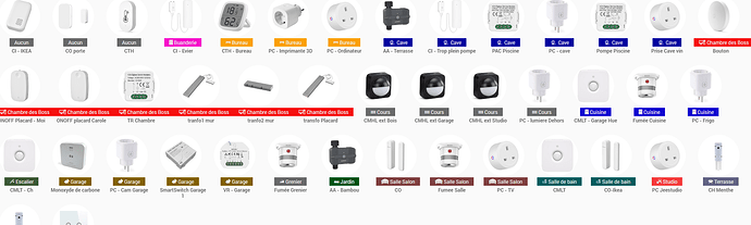

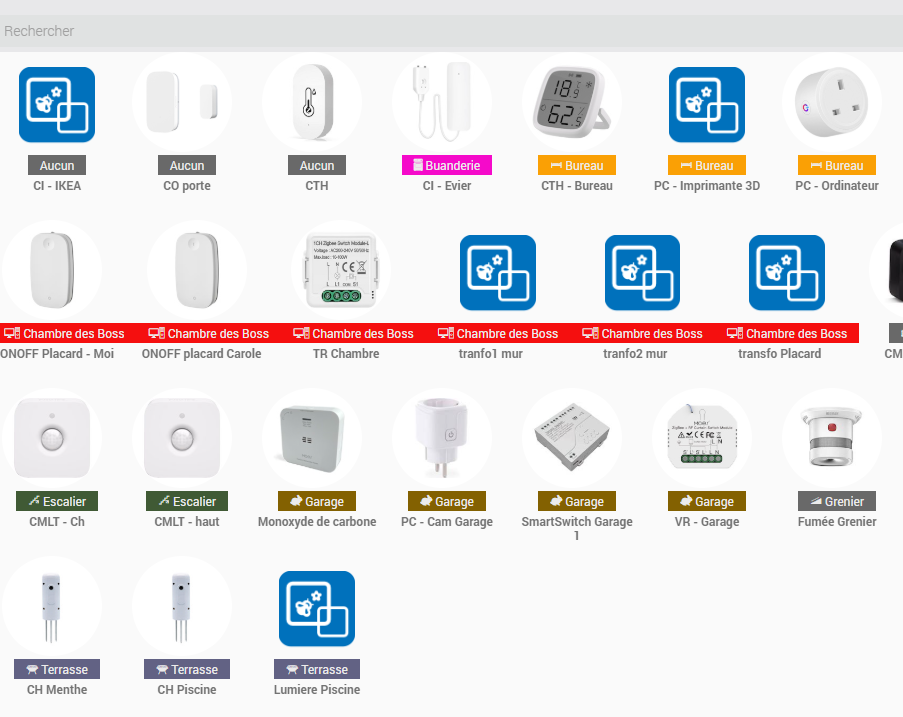

Image des capteurs qui disparraissent
J’ai eu un probleme avec Mosquitto qui est maintenant résolut mais depuis, j’ai perdu certaine image de capteur. Cela ne gene en rien le fonctionnement mais histoire d’etre clean, comment faire pour coriger?
J’ai refait des synchro, des réveilles, de reconfig/resynchro mais rien n’y fait.
Comment puis-je retrouver les image d’origine (ou autre) ?
merci par avance de vos conseil ou de vos pistes.

La box a bien accès à internet, pas de problème de ce coté.
Je viens de vider le cache « JSON et Image » puis une synchro « total » mais cela ne change rien.
J’ai quand même vérifié avec un autre navigateur, c’est pareil.
Un fichier de conf peut être à checker?
rentres dans les équipements qui posent problème et envoi moi le lien vers la fiche produit sur le git z2m (le lien est dans l’équipement)

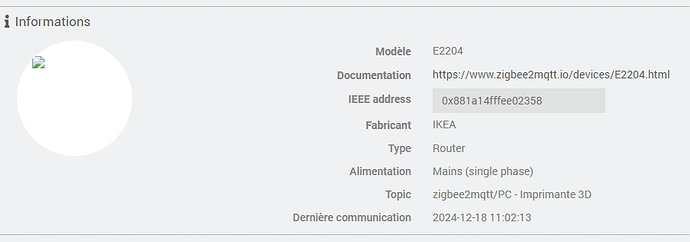

Pour cet équipement :
Général :

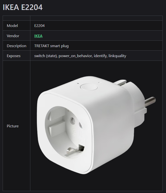

Voici le lien : IKEA E2204 control via MQTT | Zigbee2MQTT
Qui fonctionne trés bien :
Merci.
ok met le log du plugin en debug
retournes dans cet équipement et lances une synchronisation puis mets moi ici le log que ça t’as mis
tu devrais avoir un message « Impossible de télécharger l’image… » qui m’intéresse
Possédant également ces prises, voici le log débug, le lien ne pointe vers rien :
0000|[2024-12-18 16:21:03] DEBUG  : [Salon][Salon - Prise coin TV] : Impossible de télécharger l'image : http://www.zigbee2mqtt.io/images/devices/E2204.jpg
oui ok j’ai compris le soucis
je vais lancer une mise à jour
Bon, donc pas besoin de mes logs du coup.

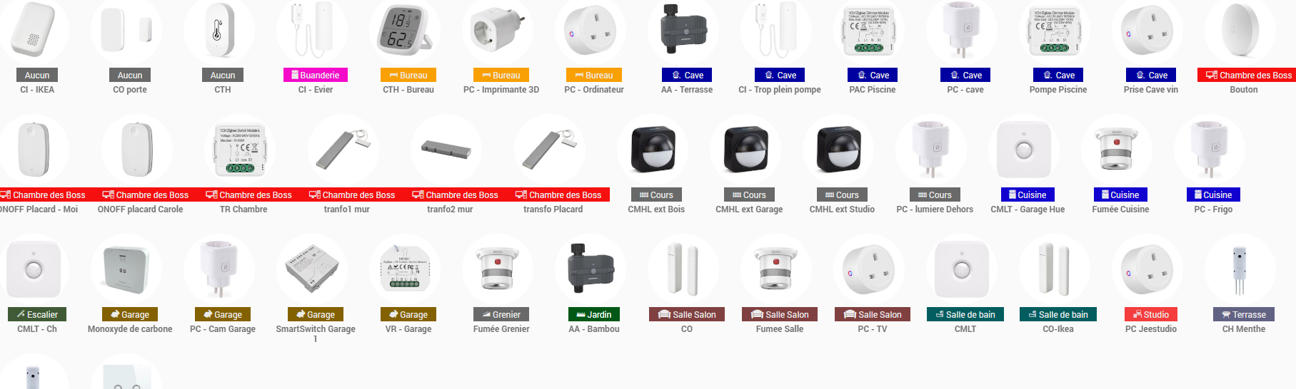

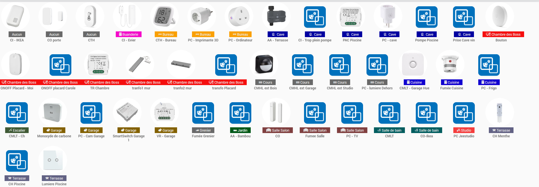

merci pour cette réactivité, ta mise à jour a corigé les images que je n’avais pas mais a supprimé des images que j’avais :slight_smile:
Mais après une synchro complète (mais capteur par capteur) les images reviennent donc un grand merci à toi @MrGreen pour ta réactivité et ton implication.
ha oui effectivement, petit bug dans le code,
c’est corrigé, merci de l’info
