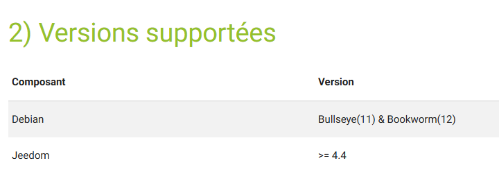

Tu as du verifier l’erreur indiquée
Et constater que tu es sous debian 10, alors que le plugin attend au minimum un debian 11…?
tu as raison
