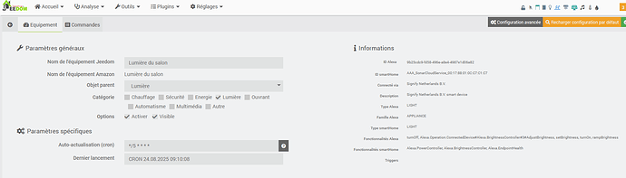

Voici une lampe qui fonctionne bien:

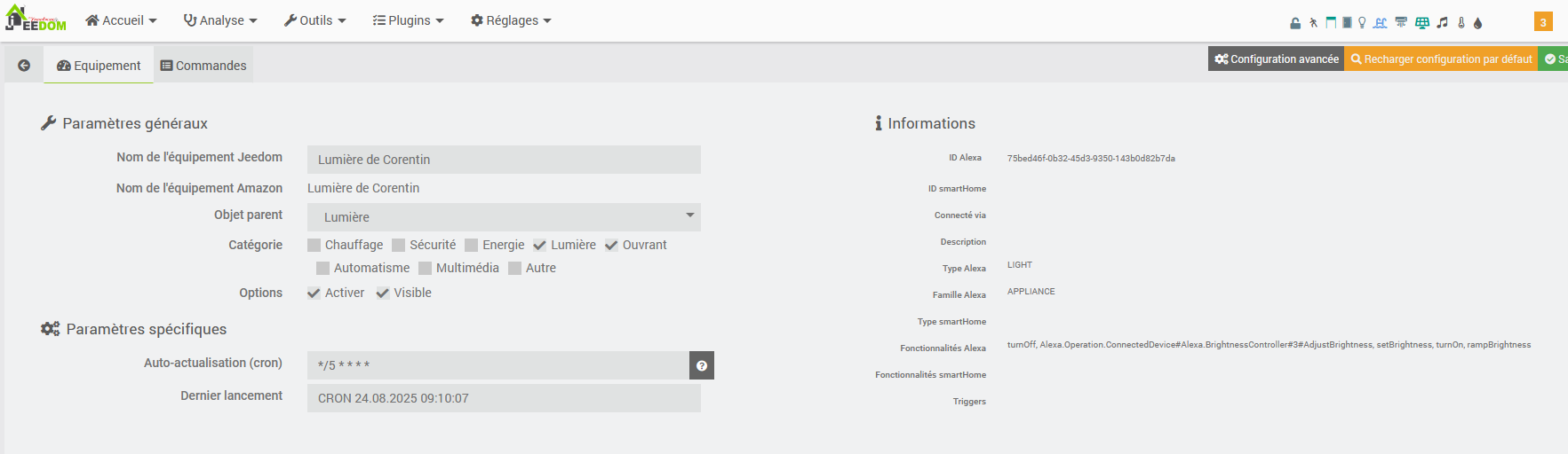

Voici la nouvelle lampe, pourtant la même, ou il manque toutes les commandes infos (retour d’etat) :

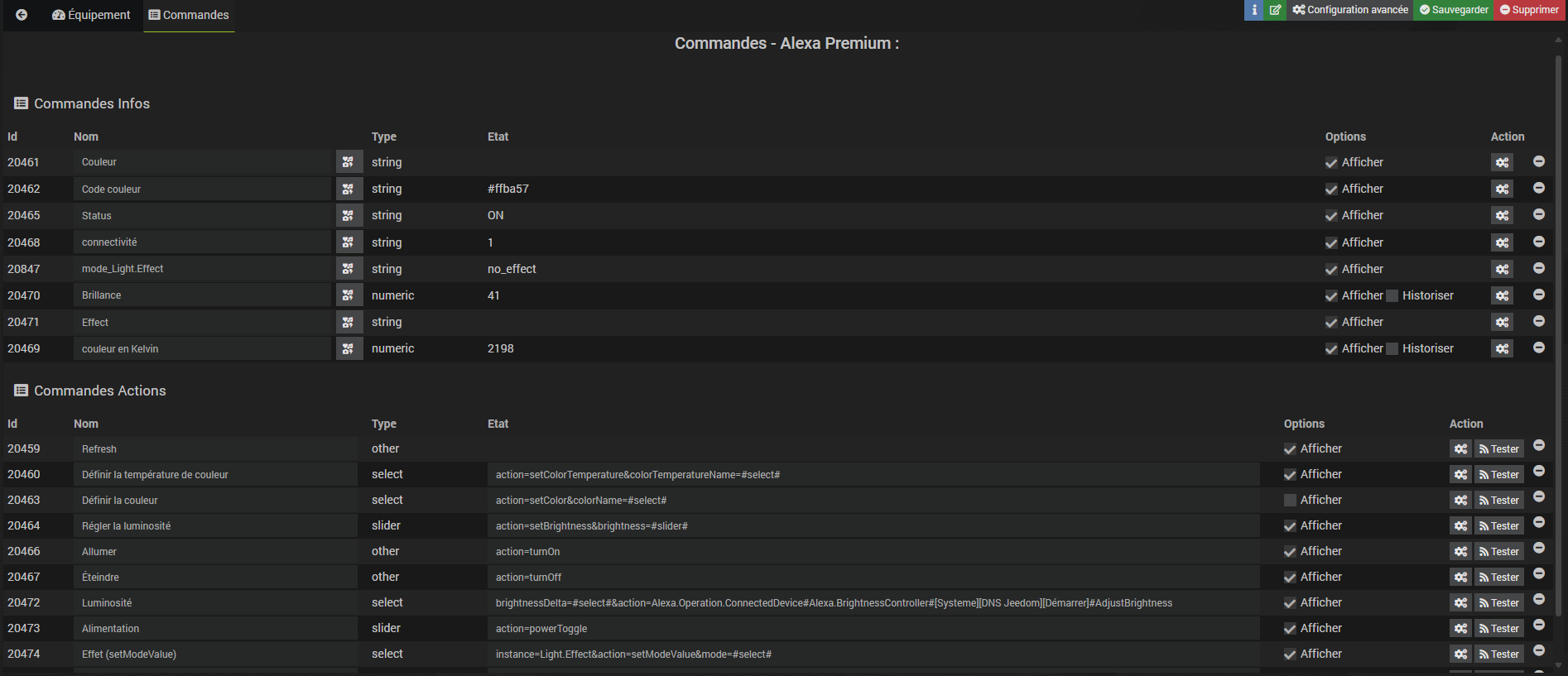

A priori, les commandes essentielles sont présentes
Si tu passes par le plugin-alexaapiv2, le statut (ON/OFF) des lampes Hue est immédiat.
Par contre, si tu passes par Alexa (allume la lampe) ou par le pont hue, les infos ne sont pas actualisées immédiatement. Il faut faire un refresh… ce qui est contraignant pour automatiser une action selon l’état de la lampe (par exemple).

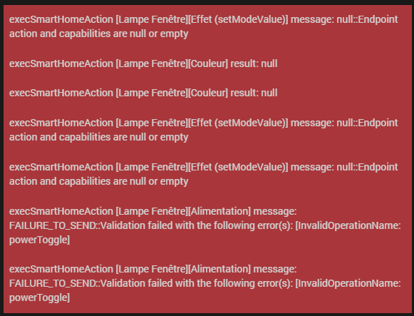

Par ailleurs, il y a beaucoup d’erreurs sur les effets, le slider, etc.

Les commandes qui ne fonctionnent pas ont vocation à être réparée mais pour cela il faut m’avertir et me fournir les bonnes informations.
A l’occasion, je pense que ces commandes ont étés crées par une version trop ancienne du plugin.
il faut essayer de supprimer l’équipement et refaire un scan.
