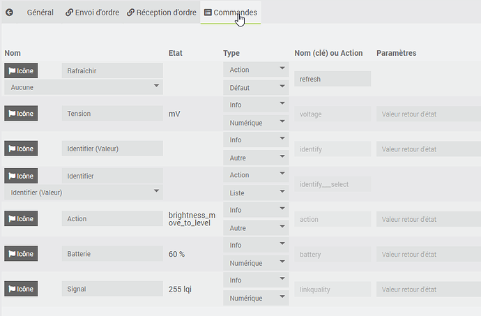

Voilà les commandes, et ce que ça donne quand je bouge la molette vers la gauche ou vers la droite :
Ca donne la même chose, bizarre. Je m’attendais à pouvoir récupérer une info sur un niveau mais je ne vois pas ça non plus.

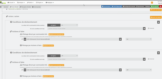

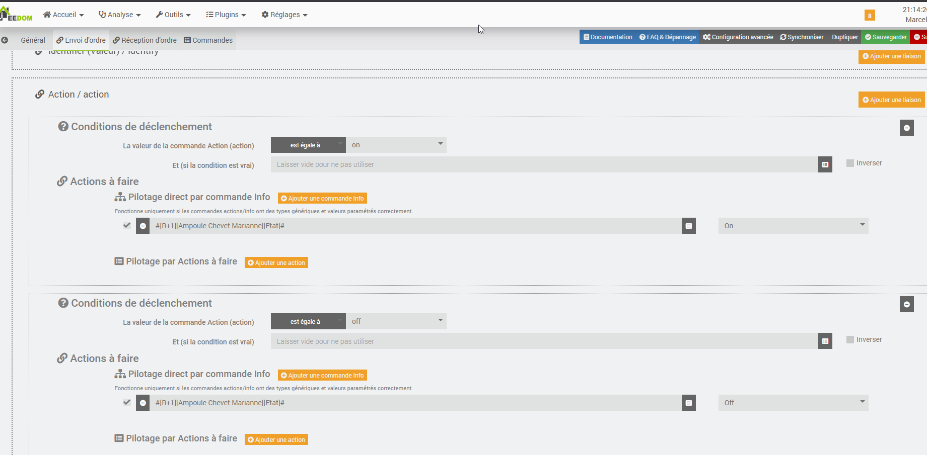

J’ai paramétré via le plugin ZigbeeLinker pour lier ON du BILRESA avec ON d’une ampoule Zigbee et idem pour OFF.
Mais comment faire pour le réglable de luminosité ?

Tu as vraiment toujours la même valeur dans la commande action que tu monte ou que tu descende ?
Tu as essayé depuis l’interface de zigbee2mqtt de voir si tu avais des commandes supplémentaires qui ne remontent pas dans jeedom ?

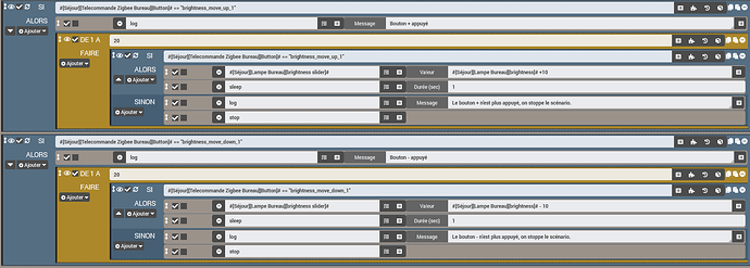

En simplifié, tu peux t’inspirer de ça :
Un grand merci à toi ! :slight_smile:
C’était la base qu’il me fallait pour faire des variations de lumière sur des ampoules « Trådfri LED » avec une télécommande « STYRBAR »

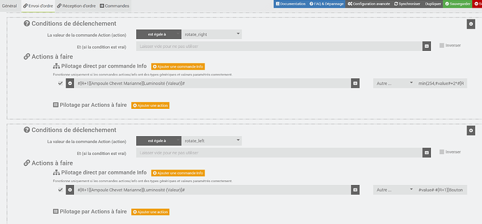

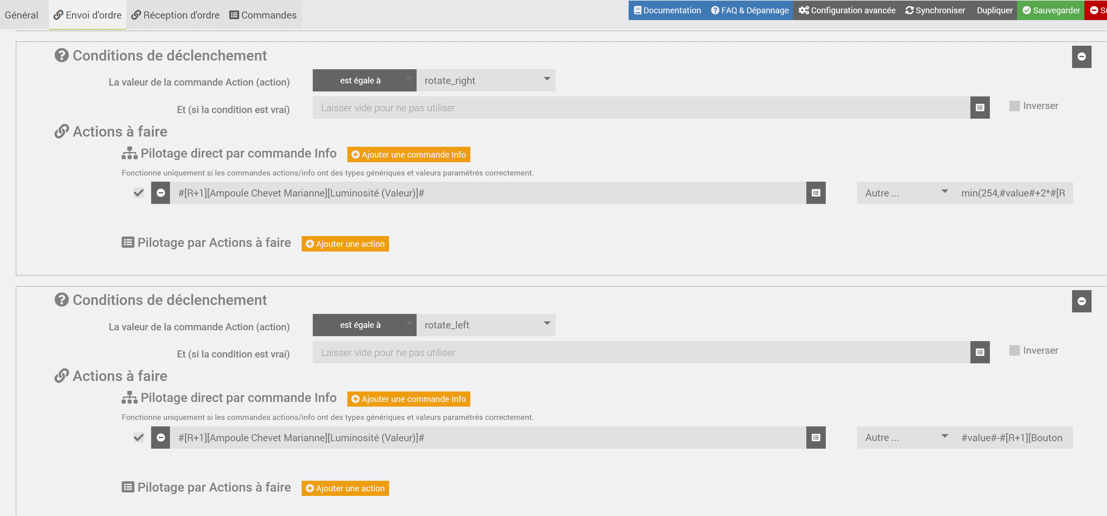

Sur vos conseils j’ai changé d’interrupteur, et pris le Knob qui fonctionne super. Roulette pour la variation de lumière et clic, double clic, clic long.
Dans l’onglet « Envoi d’ordre » de l’objet sous IgbeeLinker, j’ai mis pour rotate_left et rotate_right les actions suivantes :
à droite : min(254,#value#+2*#[R+1][Bouton chevet Marianne][Taille de pas]#)
à gauche : #value#-#[R+1][Bouton chevet Marianne][Taille de pas]#
Comme ça ça augmente vite et ça diminue moins vite. « Taille de pas » dépend du nombre de crans dont on tourne la molette, et va de 13 en 13 par cran franchi.
