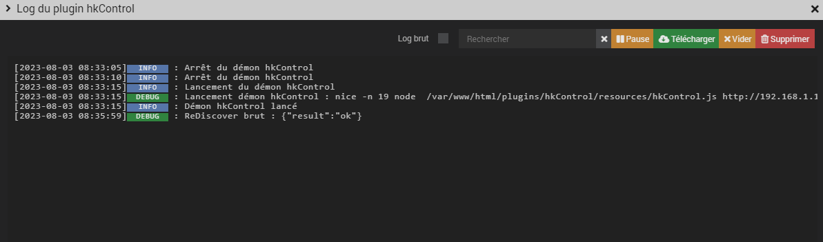

j’ai acheter et mis en place un module idiamant pour mes volets roulants. J’ai sur jeedom installer et démarrer le plugin hkcontrol et rien ne remonte sur jeedom. Jai relancé le demon appuié sur redécouvrir mais rien ne se passe.
sue les logs je n’ai rien.
Avez vous une idée ?

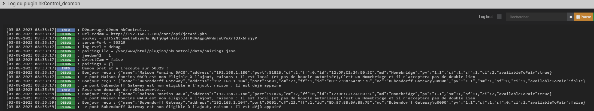

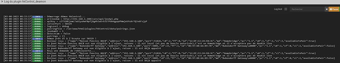

Désoler pour les capture voici les longs :

donc voilà vous avez la raison
Ok merci je vais voir pour le « désappairé ». Cela veux dire qu’il est déjà connecté à quelque choses et qu’il faut que je le connecte a jeedom en premier.
merci
voilà exactement, soit connecté à ton iphone. soit tu avais fait un appairage avant et il faut faire un reset de la partie homekit sur la passerelle (voir la doc fournisseur)
