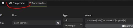

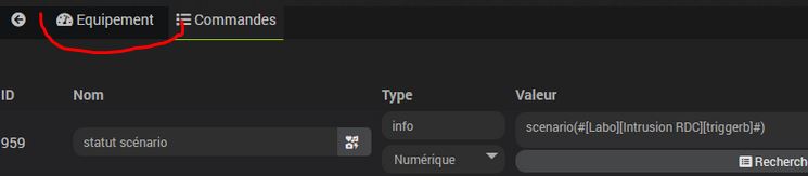

@anon53349806 :j’ai donc créer mon virtuel de cette manière
Le statut de mon scénario est bien affiché

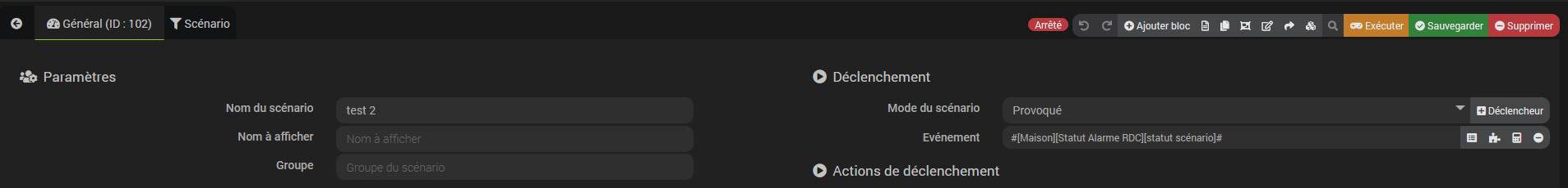

Et ensuite mon scénario avec comme déclencheur le changement de statut de mon virtuel
Et la valeur 0 du scénario qui dit qu’il est arrêté mais actif avec la notif .

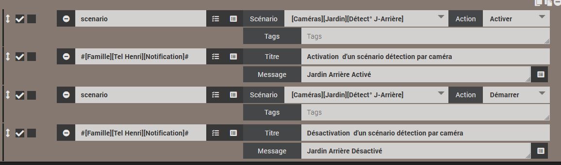

Il suffit de faire suivre cette action d’une autre action « Notification »
  • Action : Activé le scénario Alarme mode nuit
  • Action : Notification à…
  • Action : Notification à M.
  • Action : Notification à Mme
  • Action : Notification à Filles
  • Action : Notification à Fils
    ou lancer un scénario qui enverra une notif à tout le monde (possible en utilisant des tags)

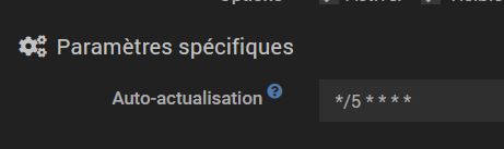

Attention, en utilisant l’information via un virtuel, je suis pas certain du tout que l’auto actualisation soit très efficace sur ce type d’information. Il faudra surement forcé l’actualisation via un autre scénario ou via un cron manuel (tte les 5 min par ex.)
