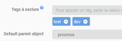

Nouvelle beta dispo demain qui permettra d’exclure certains tags, le plugin ne créera pas les ressources correspondantes:
les tags provenant de proxmox seront aussi sauvegardés sur les équipements jeedom pour pouvoir être utilisés en tant que filtre lors de la recherche sur le dashboard

Merci pour l’ajout de cette fonction . Je viens de l’installer et fonctionne à merveille.
