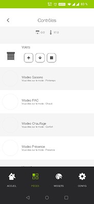

Icônes du plugin mode invisibles
Constaté avec la version Android mise à jour ce matin…

Bonjour @Alexandre,
Plugin mobile beta du 2020-03-25 03:52:36 et appli beta 1.3.6 du 25/03
Pour les modes, j’utilise les icônes de base, mais colorées
je pense que c’est la couleur qui pose souci !

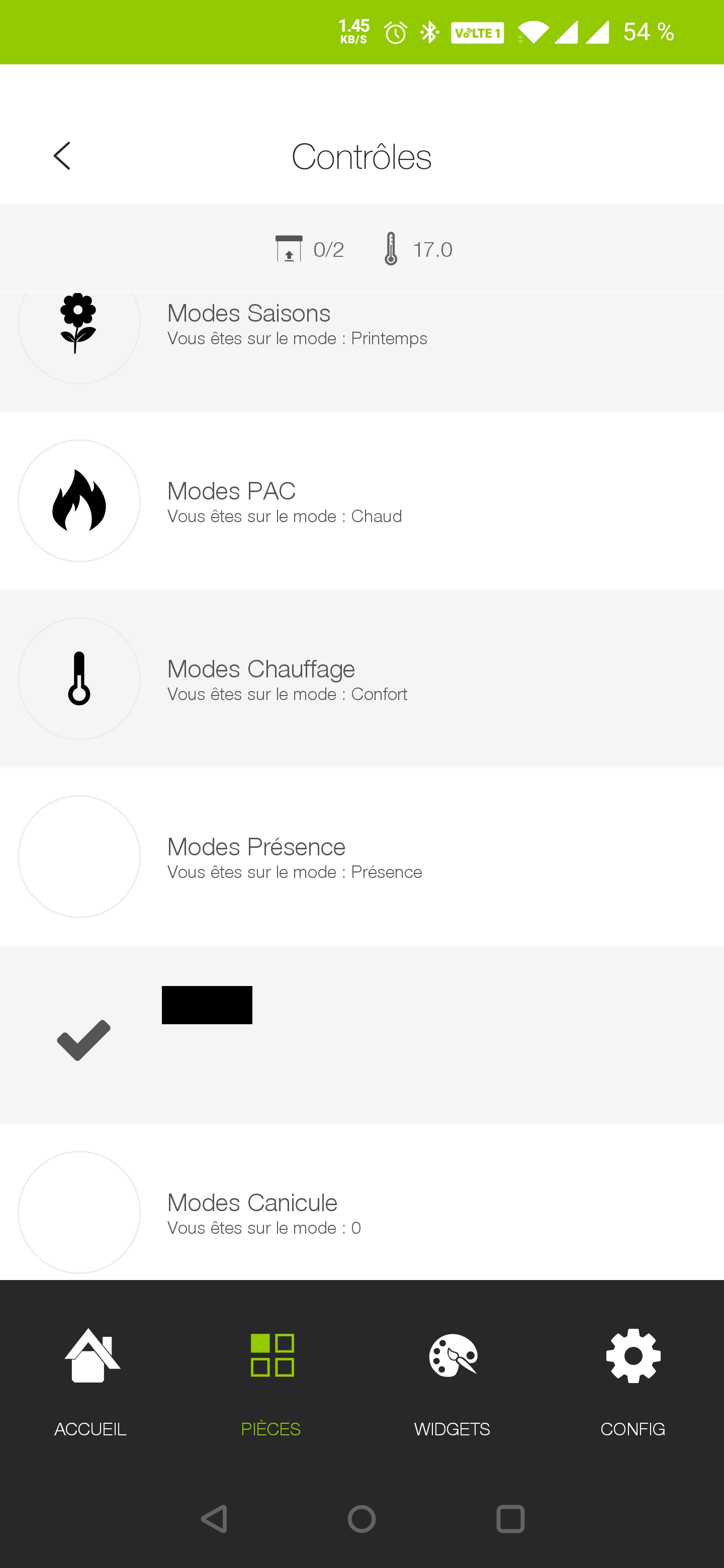

@Alexandre
Effectivement ça marche un peu mieux.
3/5 pour l’instant
Canicule est masqué mais actif… Sachant que PAC qui est correct est masqué aussi
Quant à Présence, il est comme les 3 autres qui fonctionnent à première vue
J’ai resauvegardé mes modes… c’est mieux 5/5
Juste l’icone présence qui ne correspond pas (en principe c’est fa smile)

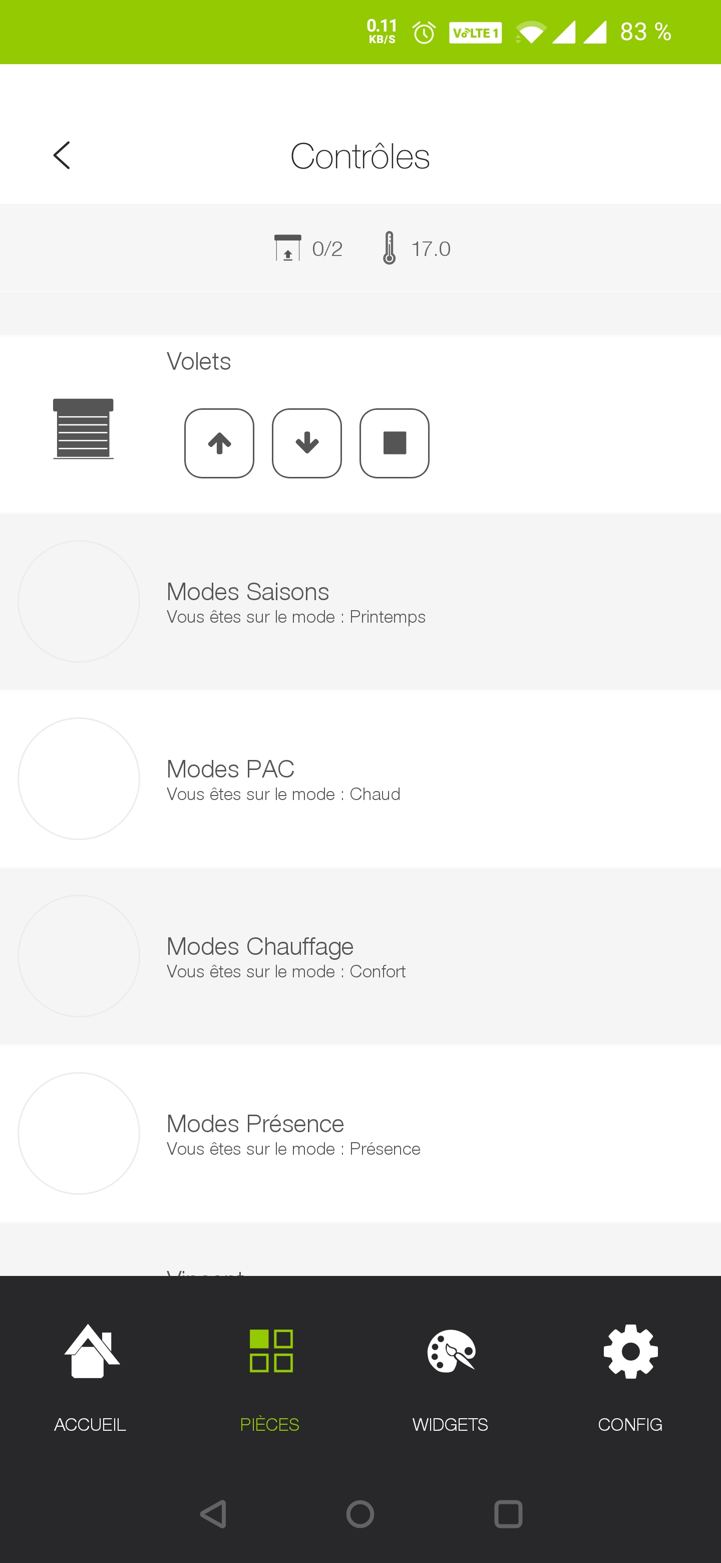

Par contre j’ai une question. Comment se fait la « traduction » des virtuels, notamment avec ceux contenant beaucoup de commandes/infos… C’est moi c’est pas vraiment concluant…
Voilà une petit montage
Ça ressemble à de mauvais générique type !
Bonjour Alexandre,
Je ne pense pas que ce soit aussi simple… Voilà un extrait de la config du virtuel « Volets »…
On trouve bien les 3x3 types génériques des volets… Pourtant il n’y a qu’une seule série qui s’affiche…
alors vu que tu n’a pas d’état, l’app n’arrive pas a traduire les multi-flap.
normalement elle utilise l’état pour créer plusieurs modules, et la elle ne peux pas et donc ne comprend pas que tu es 3 up 3down etc
