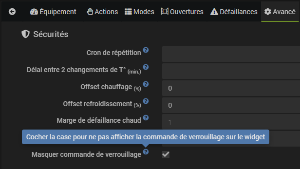

L’affichage ou non des commandes de verrouillage est géré par une option directement dans les équipements du plugin Thermostat:
…ourg…je suis passé devant plein de fois !! :frowning:
Merci !! :slight_smile:
