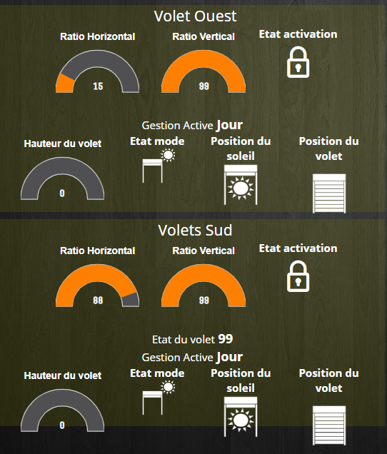

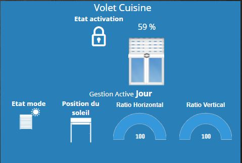

Comment faire pour que le widget des volets prenne en compte l’affichage de la position du volet comme codé dans le fichier « cmd.info.numeric.SlidVolet.html » ?
Je vois que pour les autres, ça s’affiche comme ça avec un silder :
Alors que chez moi, j’ai ça avec le volet toujours fermé pour la « position du volet » et une info « Hauteur du volet » toujours à 0 (Pourtant le volet était ouvert, on peut voir que son état était à 99) :
Et sur une des zones, en décochant et recochant la case « visible » dans les paramétres de l’action « Position du volet », je me retrouve avec un menu déroulant avec comme choix : Aucun / Ouvert / Fermé
Est-il possible de corriger l’affichage du widget sans tout supprimer et réinstaller ?
A moins que ce soit dû à au fait que des infos aient été supprimée comme j’ai pu le lire sur l’ancien forum et du coup, il faut que je décoche visible pour tout ?

En fait j’ai supprimer du plugin presque toute les widget
Il ne reste que la position du soleil que j’ai garder mais qui changera dans une prochaine version de jeedom
Du coup ce que tu constate avec le select c’est le widget par defaut
Merci !
Si tu es sur la v3 tu peux appliquer n’importe quel widget depuis le plugin widget.
