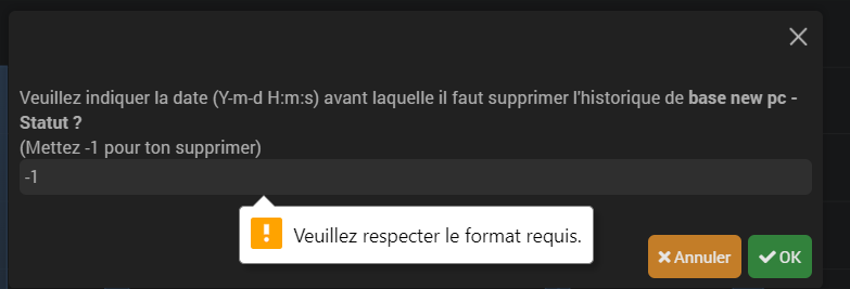

Toujours aucun effet, en faite lorsqu’on ne choisi aucune date (Laissez vide pour tout supprimer) dans le prompt, le callback se comporte comme si on cliquer sur Annuler, et dans les 2 cas result === null, donc jeeP.emptyHistory n’est pas exécuté.
Ok j’ai repris le truc dans l’autre sens, maintenant pour tout supprimer faut taper -1 (a voir si je pré remplis le champs avec, c’est pas plus mal de le taper volontairement).
Bonsoir, apaprement -1 n’est pas autorisé
essayes 3-4 ou 11-10-2 :grimacing: :joy:
Bizarre que j’ai pas eu le soucis, bon j’ai supprimé le pattern tu peux retester ?
http://jeedom.home/core/php/getResource.php?file=desktop/js/history.js&md5=de132694e2ac391d6350bedfd00729e8&lang=fr_FR 616 Uncaught TypeError: _target.closest(...).attr is not a function
a chaque appuie sur le bouton ok
je suis en beta 4.4
Il faut tester en alpha car c’est possible que j’ai deja corrigé.
Le dernier PR, résous bien l’erreur js en alpha :+1:
