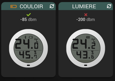

Le widget core a été très mal copié
fait une petite recherche
il existe des alternatives avec aussi le niveau de batterie.
Capture d’écran du 2020-04-19 20-54-25

J’ai trouver le code - serais tu comment faire pour avoir le signe réseau car pour moi je n’ai pas cette donnée dans mon thermomètre (pas de ID correspondant) et si je met la valeur 1 au type Présent ca renvois une erreur « ID inconnu »

bonsoir on ne parle pas de modifier le code du wigget core mais d’utiliser un autre widget tiers qui produit un affichage légèrement différent de celui du core !
