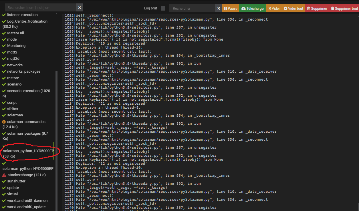

Mais dans les logs ceux avant et après cette erreur sont bien horodatés non?
L’erreur que tu as n’est pas gênante et pas en rapport avec tes autres logs
Non, je n’ai pas d’horodatage.
Le log que tu as en image, est celui entouré en rouge.
Il s’agit du log de mon équipement.
Le « Warning » orange est celui de la relance pour le changement de « mode », mais c’est un autre sujet. :joy:

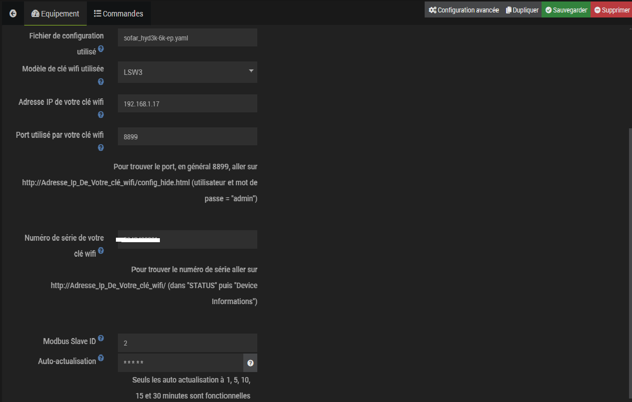

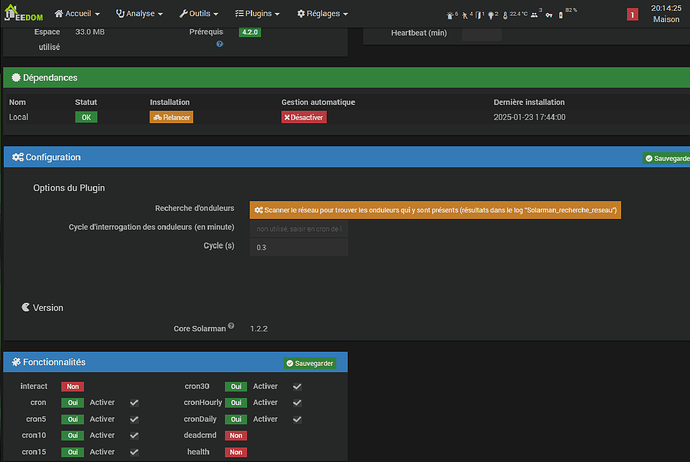

Est ce que tu pourrais envoyer la copie d’écran de la configuration du plugin et celle de ton onduleur stp
Oui bien sur, les voici.
C’est bien cela que tu voulais ?
