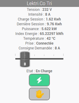

Tu ne vois pas les données ?

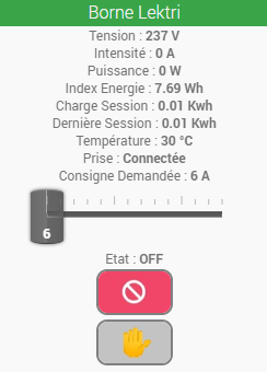

J’ai mis la dernière pour tester en mono: (pas de puissance live)
par contre je ne sais pas tester peux tu me dire ou verifier?
Ah non effectivement je n’ai pas mis cette info pour les chargeurs … uniquement dans les modules EM …
Par contre je vois que l’info est disponible ici:
http://ip_du_chargeur/rpc/Charger_info.Get
Je vais rajouter ceci a la prochaine Beta …
Sebastien
Oui c’est cela, j’ai effectivement réussi a me connecter en direct au chargeur comme ton image, les infos sont bien là;
mais… j’ai minablement échoué a tenter de modifier ton plugin pour ajouter instant power et energy_index, pour les ajouter au plugin suivi conso.
Je m’en occupe, ne touche plus a rien :slight_smile:
Laisse moi juste un peu de temps …
