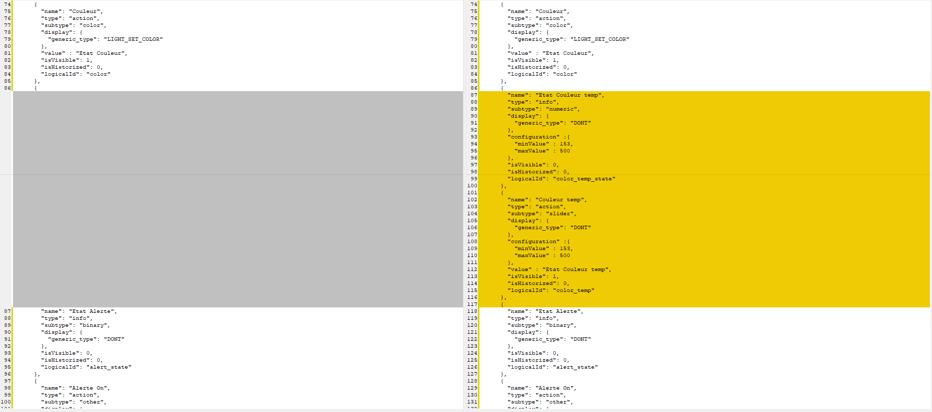

Hue White and Color 1100 B22 : Mise à jour Template LCA006.json
j’ai constaté une commande manquante dans le Template des équipements du plugins
LCA0006.json (html/plugins/philipsHue/core/config/devices/LCA006.json)
Il manque les deux commandes concernant la « Température de la couleur » (Info&Commande).
Voici le fichier mis à jour et testé.

        "name": "Etat Couleur temp",
        "type": "info",
        "subtype": "numeric",
        "display": {
          "generic_type": "DONT"
        "configuration" :{
          "minValue" : 153,
          "maxValue" : 500
        "isVisible": 0,
        "isHistorized": 0,
        "logicalId": "color_temp_state"
        "name": "Couleur temp",
        "type": "action",
        "subtype": "slider",
        "display": {
        "configuration" :{
          "minValue" : 153,
          "maxValue" : 500
        "value" : "Etat Couleur temp",
        "isVisible": 1,
        "isHistorized": 0,
        "logicalId": "color_temp"

Merci pour le retour, la beta changeant complètement de système le soucis ne devrait pas être présent.
