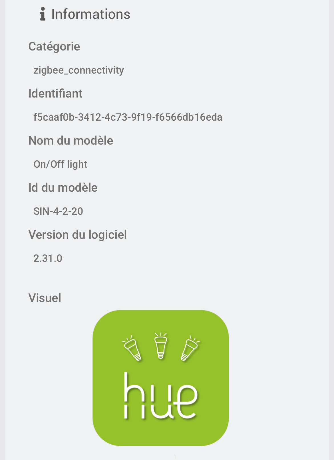

Merci pour la version BETA. Voici ce que je peux te proposer
Ci joint de nouveaux éléments :
ainsi que le log complet:

Ça peut le faire avec cette image ?
C’est bon j’ai trouvé et j’ai corrigé le soucis normalement la tout est bon tu as bien toute les commandes d’action pour chaque sortie et chaque sorties est bien pilotable indépendamment.

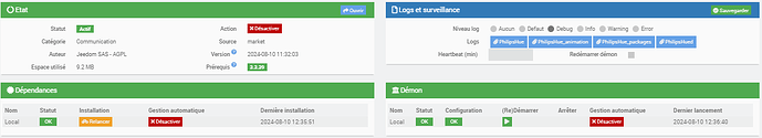

Ya un bug avec le demon je cherche comment corriger.
Voila c’est tout bon, remet juste bien a jour le plugin pour ne plus avoir les debug et ca devrait tout être bon

Quand tu dis mets à jour le plugin tu parle de la version bêta ou de la version stable ou de désactiver le mode debug des log ?
En faite c’est bon j’ai mis à jour le plugin chez toi pour que tu n’ais pas à le faire. Donc juste à regarder si tu arrives bien à tout piloter et que tu as bien tous les retour d’état
