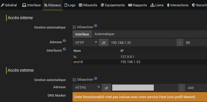

Je ne saurai te dire comment renseigner correctement l’info quand on dispose des DNS de Jeedom, mais l’URL HTTPS est à préciser ici :
Quand on active les DNS jeedom on ne peut plus saisir de valeur dans ces champs.
Le seul moyen est de cocher désactiver la gestion automatique et encore cela déverrouille le champ mais la valeur n’est pas sauvegardé. (clique sur sauvegarder, j’ai une confirmation, je recharge la page et cela disparait…)
Bref est ce que le plugin ALexa est sensé marcher avec les dns jeedom pour le https ou dois-je configurer mon propre https en direct avec des renvois de port et des certificats?
