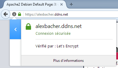

Cependant je souhaite passer en https mais je ne sais pas si mon hostname NO-IP peut me servir de nom de domaine et si en utilisant ce tuto cela est possible:
ou
