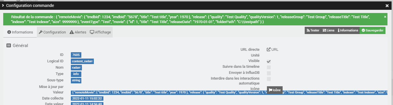

Avec tout cela maintenant on peut executer une requête http depuis n’importe quel serveur et le payload pourra être interprété pour chacune des commandes de l’équipement…
Exemple curl linux : cette commande valorisera la commande radarrde l’équipement 979
curl -i -X PUT -d "{\"geoloc\": {\"lat\": \"38.1899\", \"lon\": \"-76.5087\"}, \"longitude\": \"-76.5087\" }" 'https://dnsJeedom/core/api/jeeApi.php?apikey=UneClefApiJeedom&type=httpRemoteEvent&eqId=979&radarr'
A partir de là on peut faire ce qu’on veut …
Par exemple pour ceux qui ont une seedbox et utilisent des outils comme sonarr ou radarr … il est possible de paramétrer l’envoi d’un webhook lors d’un évènement sur un fichier (download start, stop, finish, etc …) … on obtient un résultat du style …
