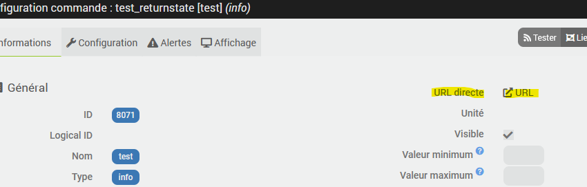

Si vous avez une commande info avec l’information voulue, alors allez dans la config avancée de la commande et vous verrez « l’url directe » que vous pouvez utiliser:
Vous pouvez tester dans votre navigateur en cliquant dessus et vous verrez la valeur de la commande.
Ceci est valable pour toutes les commandes sous jeedom, c’est une fonctionnalité du core.
