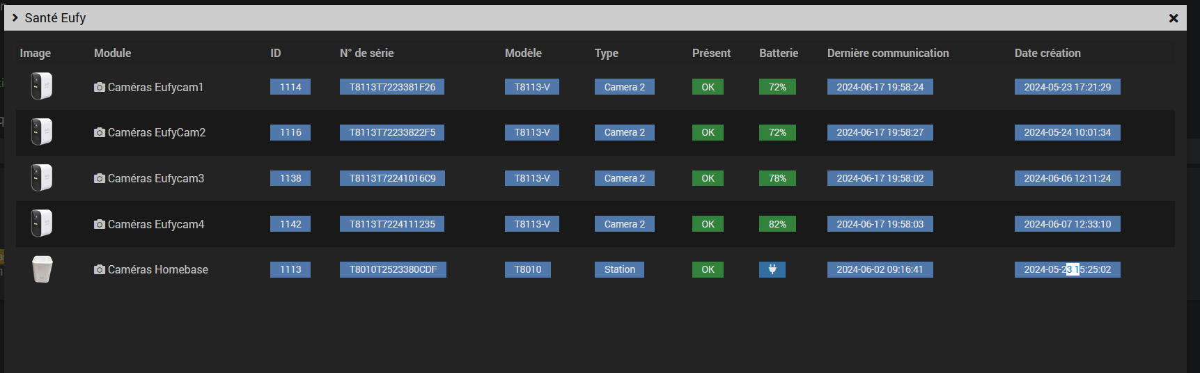

J’ai installé le dernier plugin avec container 1.80.
Tout est au vert dans la configuration et le plugin fonctionne correctement.
