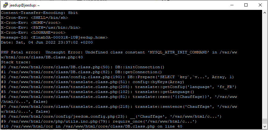

J’ai trouver un truc bizard, dans le SSH j’avais un message indiquant « vous avez un nouveau courrier dans var/mail/jeedup »
En exécutant « cat var/mail/jeedup » j’obtiens ceci:
Ca vous parle?
J’y comprend rien…
