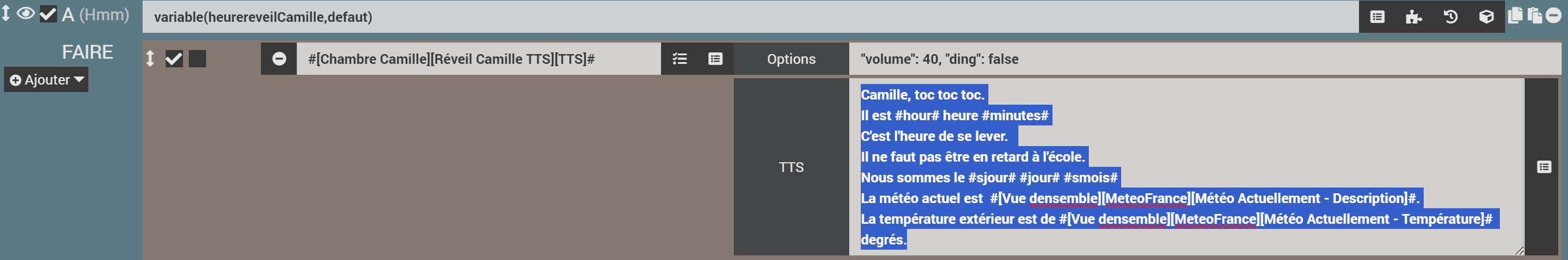

Les tags ne sont pas pris en compte lors de la diction du TTS.
Camille, toc toc toc.
Il est #hour# heure #minutes#
C'est l'heure de se lever.
Il ne faut pas être en retard à l'école.
Nous sommes le #sjour# #jour# #smois#
La météo actuel est #[Vue densemble][MeteoFrance][Météo Actuellement - Description]#.
La température extérieur est de #[Vue densemble][MeteoFrance][Météo Actuellement - Température]# degrés.
Ca fonctionne en faite, c’est les accents qui pose problème alors.
[2024-04-09 07:00:03][SCENARIO] Exécution de la commande [Chambre Camille][Réveil Camille TTS][TTS] avec comme option(s) : {"background":"0","title":"\"volume\": 40, \"ding\": false","message":"Camille, toc toc toc.
Il est 7 heure
Mais il ne faut pas \u00eatre en retard \u00e0 l'\u00e9cole.
Nous sommes le Mardi 9 Avril
La m\u00e9t\u00e9o actuel est Ensoleill\u00e9.
La temp\u00e9rature ext\u00e9rieur est de 17.6 degr\u00e9s."}
