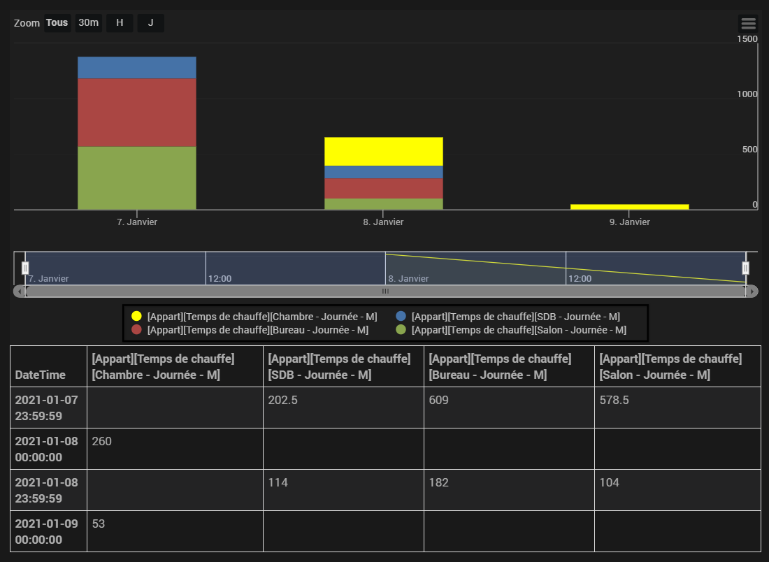

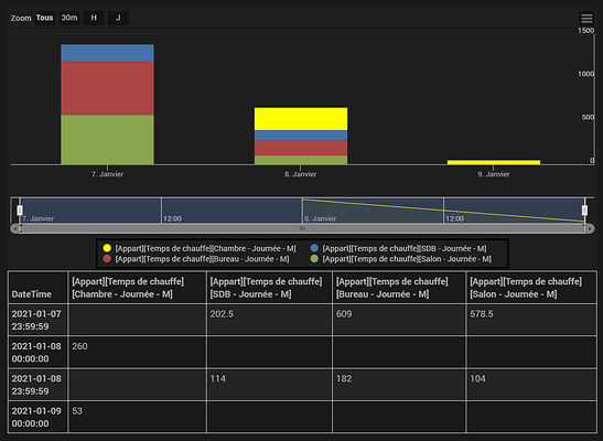

Le hic c’est lorsque je crée (depuis une vue) un graphique pour représenter les données en minutes, certaines sont décalées: celles de la SDB, du bureau et du salon pour un jour J sont représentées sur le jour J-1. En regardant la data table associée au graphique, on avance un peu :
Le problème semble donc venir de la DateTime (à 23h59 ou 0h00, ceci explique la différence).

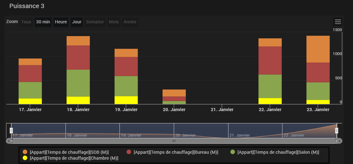

J’ai recréé le virtuel, et tout est rentré dans l’ordre. Pas vu d’où venait mon erreur, mais au moins ça marche :slight_smile:
