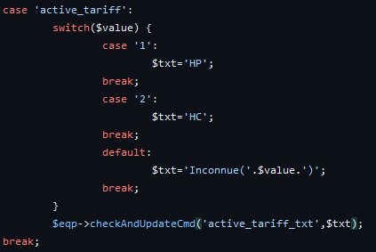

Une autre possibilité serait d’ajouter dans l’équipement une nouvelle commande, par exemple Tarif, mais en string et de l’alimenter à partir de active_tariff.

non je voulais juste comprendre, car si toi tu me dis HP HC puis un gars me dit je veux Heure plein et Heure creuse et un autre HPL et HCR … c’est pour faire le plus complet possible, mais je vois que le plugin SuiviConso parle de HP et HC aussi donc je vais prendre ça en effet.
j’ai mis comme ça, au cas ou il y a d’autres formats plus tardn tu peux mettre à jour
Mips avait eu une demande similaire pour son plugin SmartMeter P1. Un utilisateur voulait aussi utiliser suiviconso
mwai, moi jusqu’ici je faisais ça :
Tu peux le laisser à la valeur qui vient du Homewizard mais uniquement mettre le subtype à string.
Cela permet à l’utilisateur d’utiliser une formule de calcul. Il peut mettre le texte qu’il veut.
ben non, comme on avait vu plus haut on perd l’historisation dans çe cas, HP HC me déplait pas comme c’est une norme.
ah tu voulais dire dans la nouvelle commande, non autant garder le txt, ah je vais aussi voir pour gérer en multi-langue du coup…
