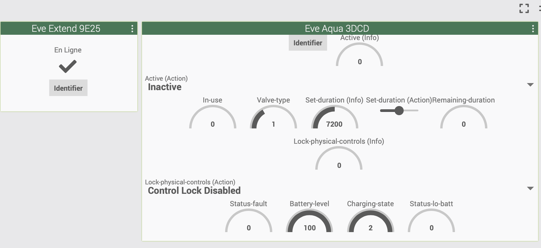

Hello @nebz, je viens de tester ton plugin Homekit Network Devices Control et j’ai pu tester ma théorie évoquée ici:
Avec l’accessoire Eve Extend qui fonctionne en wifi on peut à priori récupérer des accessoires Eve jusqu’alors fermés hors environnement HomeKit. J’ai pu intégrer la vanne connectée Aqua et ça fonctionne! Je vais essayer de récupérer d’autres accessoires Eve (dont je m’étais séparé) pour tester et je te tiendrais au courant si tu veux.

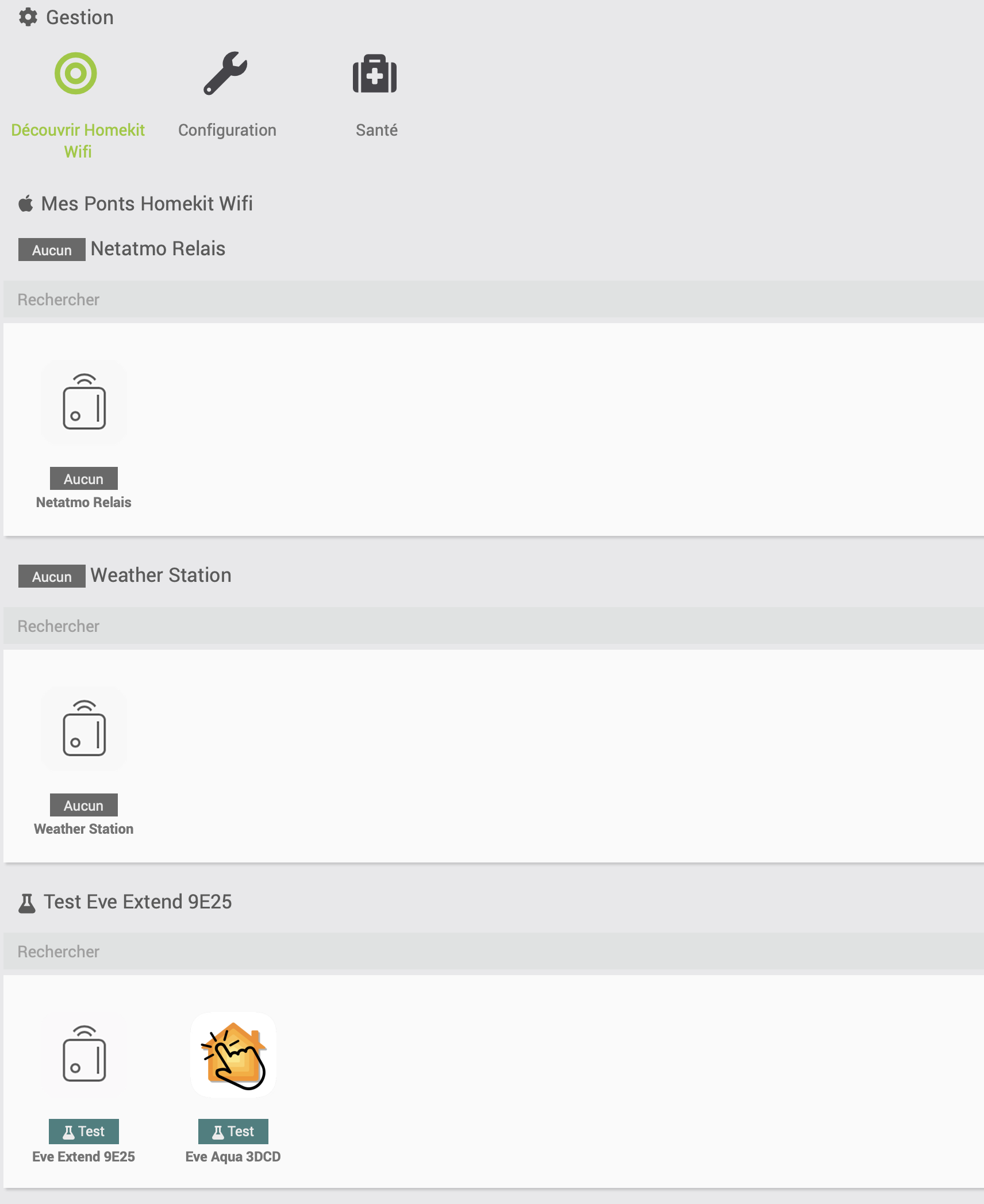

Pour le Eve extend il s’appaire dans eve comme tout accessoire, ensuite il faut appairer (dans eve toujours) les accessoires dont on souhaite étendre le réseau (ou maintenant intégrer dans jeedom :wink: ), enfin une fois que c’est fait il faut retirer uniquement le pont eve extend créé (les accessoires appairés sont alors eux aussi retirés d’eve et « suivent » le eve extend pour remonter dans ton plugin) et faire « Découvrir Homekit Wifi » dans ton super plugin, je m’y suis repris à plusieurs fois mais ça marche…

Pour la weather station j’avais pas prévu du coup (c’est une Netatmo déjà très bien gérée par l’excellent NetatmoPro) mais je vais le faire s’il le faut pour faire avancer la science!! J’ai aussi qui remonte dans ton plugin le relai du thermostat Netatmo, interested? Si c’est le cas je te les fais passer en MP. Merci pour ce plugin qui du coup va considérablement me simplifier la vie!
oui pour la science ca m’intéresse :smiley:
le thermostat Netatmo je l’ai, mais tu peux tester du coup … il y a une astuce pour lui :slight_smile: car tu n’as pas de code pin … mais j’ai prévu le coup ! il s’affiche sur l’écran, mais pour ca il faut lancer l’appairage sans code pin (ca s’appelle un pré-appairage), il va t’afficher le code pin, tu l’écris et puis tu fais « post-appairage ».

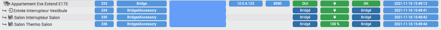

[16-11-2021 15:28:17][ERROR] : Impossible de se connecter à Eve Extend E17E (B6:C4:A3:3D:DE:ED,10.0.4.8,8080,{"AccessoryPairingID":"42363a43343a41333a33443a44453a4544","AccessoryLTPK":"7edf5107d864bd787c37a2d7849b47c32c426ebe5f37f0a7a2703cbb948f2eb4","iOSDevicePairingID":"65636139363939302d326639662d346433322d613637382d353266313863386239323232","iOSDeviceLTSK":"20fe34457c7baa5a5d0dc616230579effce0803e987e6919b2143e7c0713b5c4bd6bfc708144b6e8bba86ae7a8159906465fbab7b2dd41d48635647620d0752e","iOSDeviceLTPK":"bd6bfc708144b6e8bba86ae7a8159906465fbab7b2dd41d48635647620d0752e"})

J’ai essayé d’allumer ou éteindre la lumière et monter la température du thermostat
tout est hors contexte, je sais rien faire avec ce que tu me fournis… vide tes logs, relance le démon en debug, refait tes actions pour reproduire l’erreur et fournis les deux logs complets
