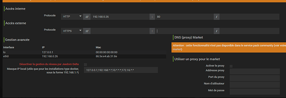

Je n’arrive pas à configurer le plugin j’ai une erreur sur l’adresse interne « Attention : Votre adresse interne ne réponds pas à Homebridge (Configuration > Réseau). Homebridge ne fonctionnera pas. »
Pourtant l’adresse est bonne c’est bien celle de jeedom en interne. De quoi cela peut venir?? D’un port?Pour l’externe je passe par un nas via un reverse proxy sur un nom de domaine. merci pour vos lumières…
