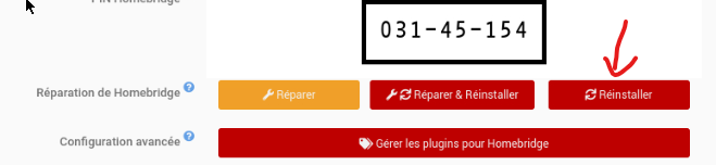

ça dépends du « prefix » npm de votre système… et malheureusement il peut-etre modifié oui… donc risque d’installations en parallèles, mais le bouton « réinstaller » du plugin résout cela :
