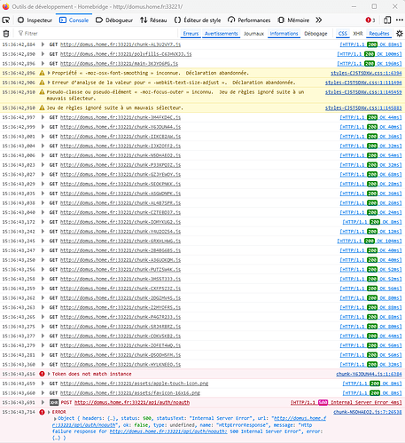

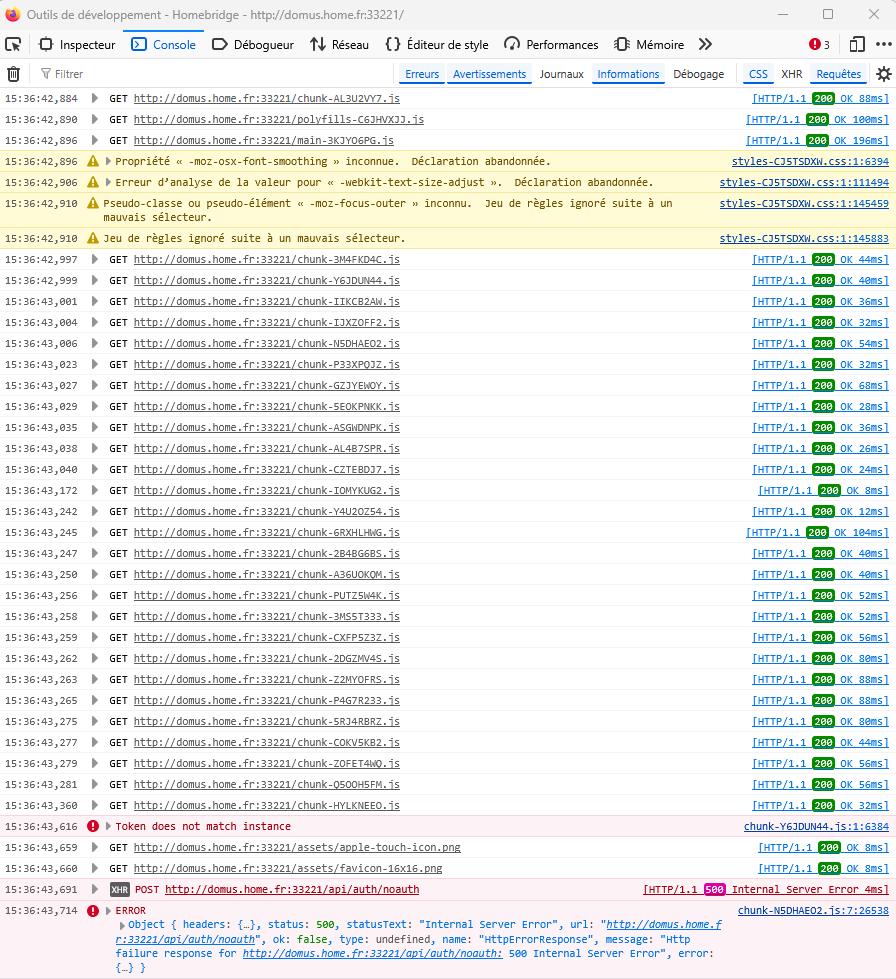

Je me suis rendu compte courant janvier que je n’avais plus d’accès à la web-ui d’homebridge sur ma machine de prod. L’interfaçage avec Alexa fonctionne normalement; la config n’a pas bougé depuis des mois et je n’utilise pas de caméras. Je pense que cela vient de mon côté mais je suis maintenant un peu ‹ sec ›. La seule piste relative que j’ai est un status 500 (via l’inspection) lorsque j’essaie d’aller sur la page (qui est blanche du coup). (cache clear, idem autres browsers).

Je confirme dans vos logs qu’il est chargé. Vous essayez bien en interne ?
Capture d’écran ?

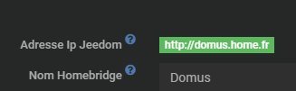

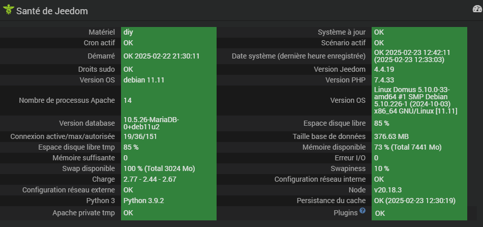

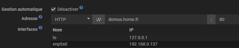

Votre réseau interne est correct dans jeedom ?

oui bien sur, je suis en interne.
J’ai désactivé Avirus et Adguard (au cas où) mais c’est idem.
mais du coup (auth failed ou ~) je me demande si cela ne vient pas de la clef API qui est différente de celle que j’ai côté config jeedom pour l’API Homebridge… :thinking:

Non pas clé api
Mais peut être forcer l’authentification dans la config du plugin ? Vous l’avez peut être retiré ou justement ajouté
Carrément! Après avoir coché dans l’interface le fait que je voulais une authentification via l’appli, il m’affiche la fenêtre login/création de compte …je continue…
Et bien oui, il m’a re crée le compte admin/admin (pourquoi il avait disparu…, c’est une autre histoire)…j’ai tout retrouvé.
