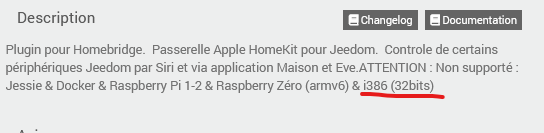

En effet. C’est même indiqué dans le market :wink:

est ce que je peux faire un rollback sur l’ancienne version , en attendant de changer de hardware ?
oui forcément, mais la nouvelle version de homebridge requière nodejs 12. qui ne fonctionne pas sur i386.
https://deb.nodesource.com/node_12.x/dists/buster/main/binary-i386/
c’est vide :frowning:
