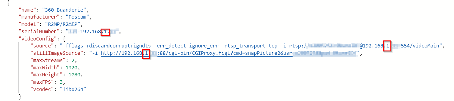

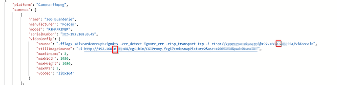

toutes mes cameras ont changé j’IP et ca marche dans Jeedom, par contre dans Homebridge quand j’ai fait importer les cameras, il m’a créé les cameras en double avec les anciennes et nouvelles IP :
et

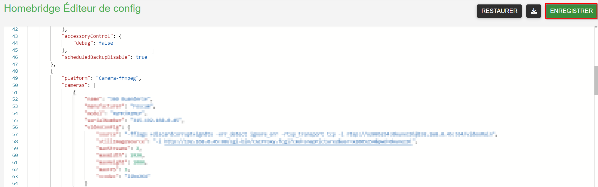

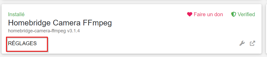

le problème c’est que je n’arrive pas à supprimer les anciennes caméras importés, que je la fasse via le plugin FFmpeg ou de l’éditeur de conf, ca me demande de redémarrer le plugin Homebridge pour prendre en compte les modifs et au reboot du plugin les anciennes cameras reviennent

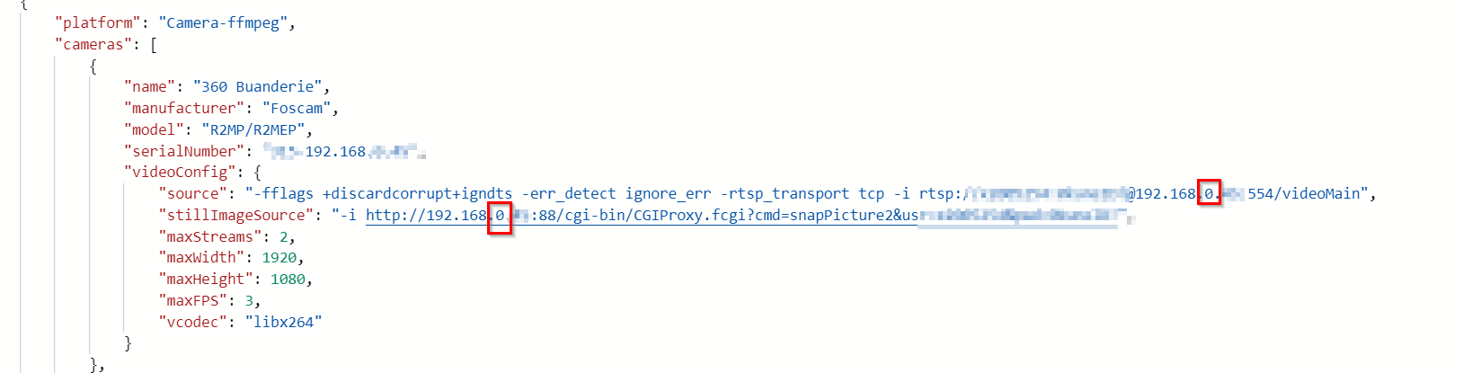

ou

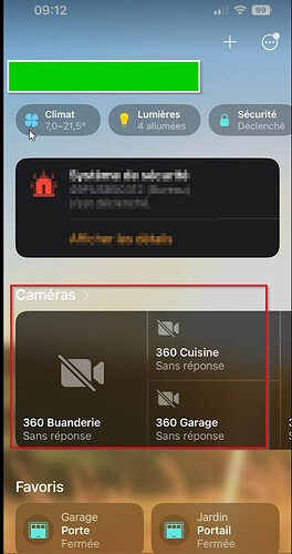

du coup mes camera s’affichent pas et je ne les ai pas en double dans homebridge :
donc je pense qu’il prend que la première de la liste pour les doublons :

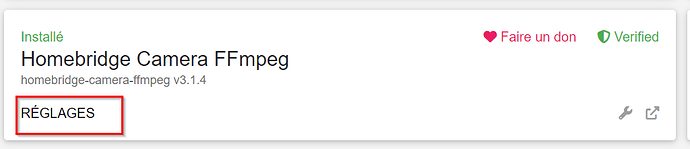

Bonjour, il suffit de le faire via les plateformes supplémentaires, comme indiqué dans la documentation.

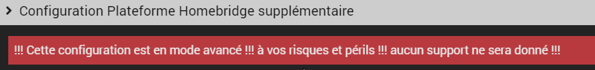

effectivement ca marche du coup, mais comme y a un gros warning :
ca donne pas envie de passer par la sans demander :slight_smile:
Oui car vous modifiez la configuration en json, il faut donc savoir ce que l’on fait :slight_smile:
