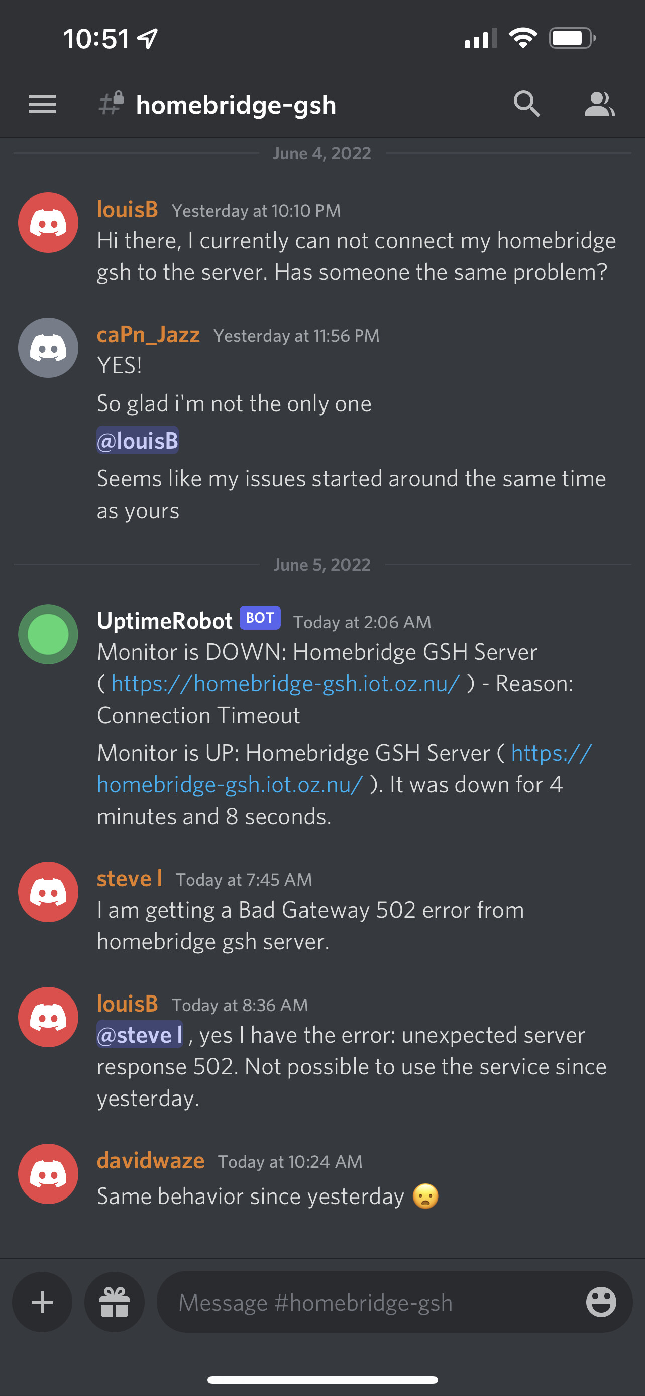

Bonjour, il semble qu’ils aient des problèmes avec homebridge-gsh côté serveur.
Vous pouvez consulter le suivit sur leur discord.

« It should be back.
A new, much more powerful, server was commissioned a month or so ago to handle the increased number of users this service has.
It seems new server’s default log rotate config wasn’t good enough to stop the disk filling up which prevented new connections.
Naturally it all stopped working the moment I got on a plane :unamused: »
Oznu
« Ça devrait être de retour.
Un nouveau (beaucoup plus puissant) serveur a été mis en place il y a un peu plus d’un mois pour gérer l’augmentation des utilisateurs.
Il semble que la configuration par défaut de rotation dés journaux de log n’était pas suffisante pour empêcher le disque de se remplir et donc de bloquer les connexions.
Évidemment tout se stop au moment où je monte en avion… »
Oznu
