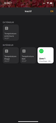

Et là, miracle, dans l’appli Home sur mon iPhone est apparue une nouvelle tuile correspondant à ma chaudière
La température affichée dans la petite pastille verte est bien la température ambiante lue par le satellite Visio de la chaudière

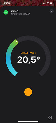

La valeur de 20,5 affichée est bien la consigne de température
Lorsque ces valeurs changent, la tuile est bien mise à jour

  • comment piloter la chaudière depuis l’appli Home (ou depuis jeedom si jamais on arrivait à accéder directement depuis jeedom) : en effet, lorsque je modifie le point de consigne dans Home, strictement rien ne se passe au niveau de la chaudière. C’est comme si cela ne fonctionnait que dans un sens
