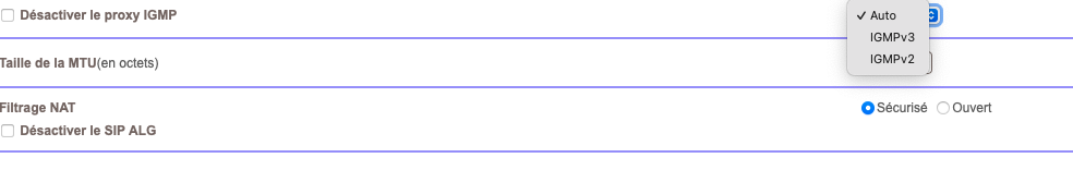

J’ai forcé le proxy IGMP en V3
sans plus de succès…

Le proxy IGMP permet de faire passer le multicast d’un réseau à un autre. Dans ton cas tu n’as qu’un réseau donc pas besoin normalement. Mais c’est bien d’avoir testé au moins on est sur.
Logiquement les concentrateurs sortent vers icloud pour permettre à Homekit de se synchroniser. Donc pas de NAT entrant. Et en interne tu as qu’un réseau donc pas de NAT non plus
Le SIP ALG c’est pour gérer les flux SIP (voip) avec du NAT. Pas utile ici
Le RIP c’est du routage dynamique comme BGP ou OSPF. Pas utile ici
