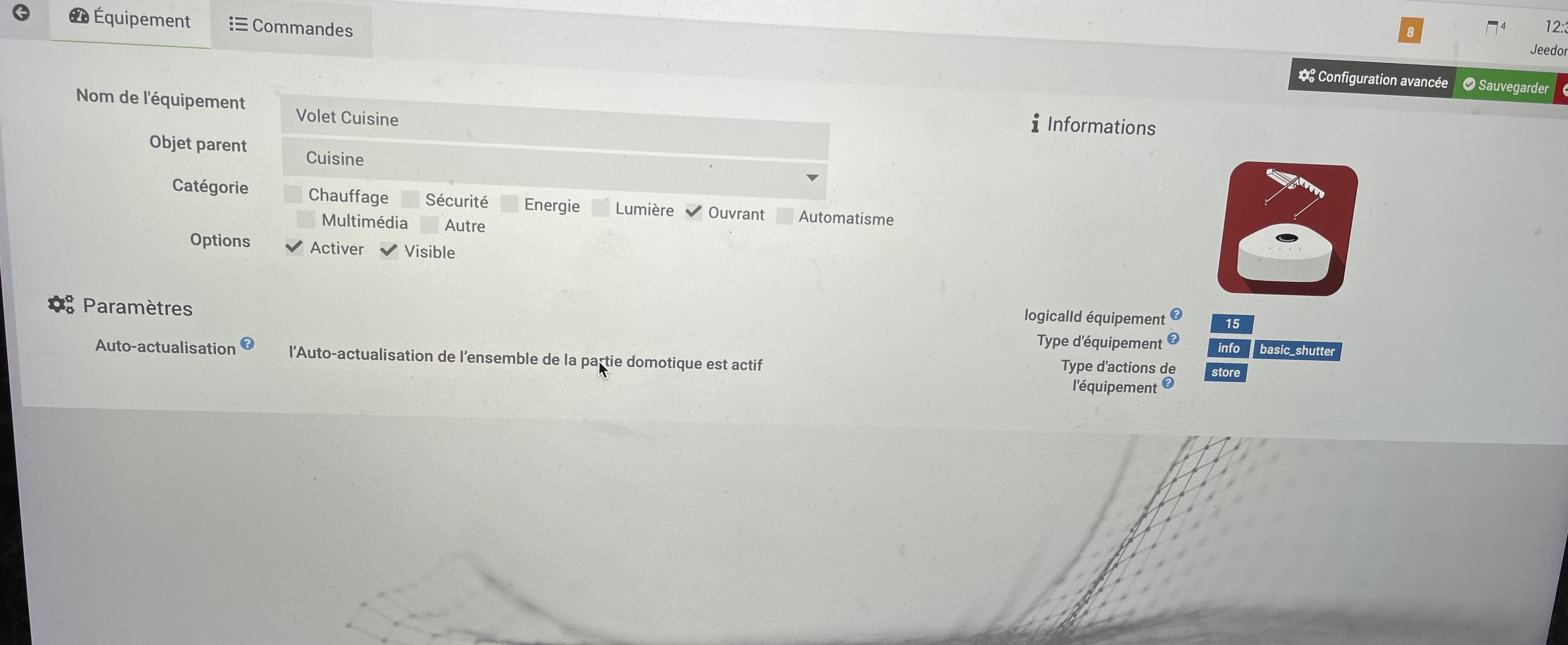

Je viens d’installer le pluggin homebridge , et dans l’appli home, mes 5 volets sont bien remontés. Par contre , les 2 io fonctionnent correctement, mais les 3 en rts sont ainsi : (lorsqu’ils sont physiquement tous ouvert) :

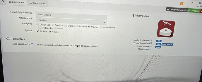

Je constate juste que pour les 3 volets rts, ils ont l’air d’etre considérés comme des stores (dessin au dessus de l’image freebox delta photo 1)
Le protocole IO est avec retour d’état alors que le protocole RTS est sans retour d’état.
Donc au mieux l’état est simulé (par la freebox delta ou le plugin freebox delta ?)
