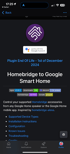

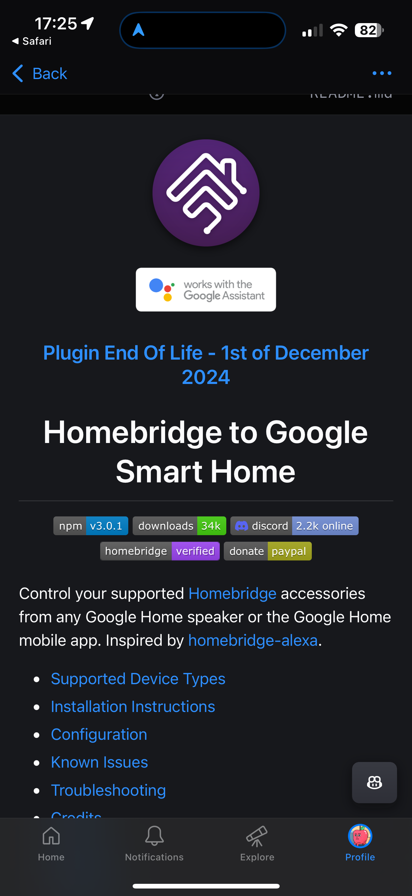

Par contre vous avez vu ça ?
Non je n’avais pas vu !
Dommage…
Merci !
