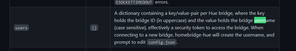

Bonjour, utilisez-vous le plugin homebridge-hue pour ca ?
Si oui, normalement il n’y a pas de support…
mais si vous regardez le github de hombridge-hue, ils donnent la solution :
évidemment dans ce cas-ci, vous devez utiliser « Plateformes supplémentaires » pour ajouter le champ « users »
