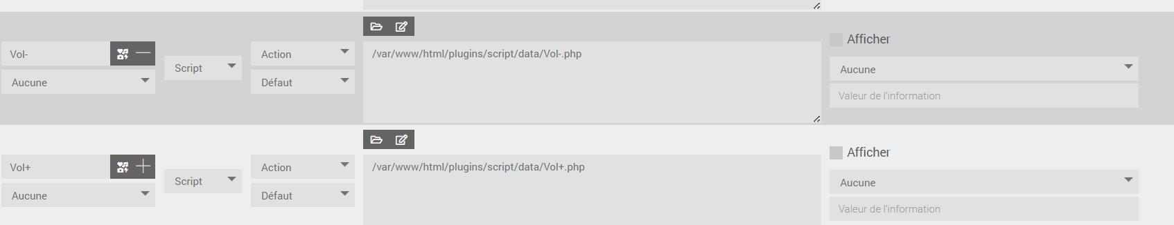

J’arrive à commander mon ampli via un script.
J’aimerai pouvoir avoir une sorte de curseur ou autre solution pour commander le volume via mon iphone et l’appli maison.
Avez vous une idée ?
Ceci ne fonctionne pas:

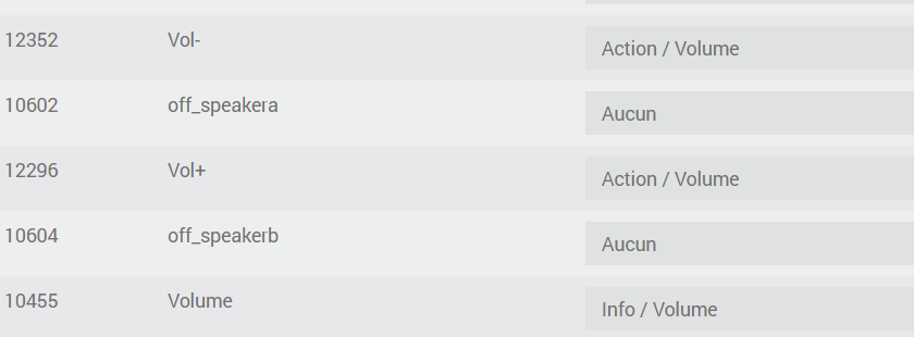

Un bouton poussoir pour le + et un bouton poussoir pour le -
Ou alors jouer avec un volet
Mais HomeKit n’a pas de composants volume.
Merci @nebz pour le volume j’ai fait la technique du volet, plutot malin.

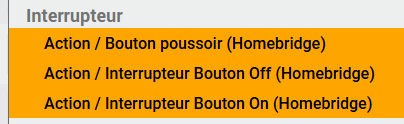

Pour le BP, je ne trouve que ceci mais de mémoire cela ne marche pas (je ne sais plus la raison pour laquelle ils sont orange)
Il n’existe pas d’autres BP ?
Oui c’est juste le premier à mettre sur les actions qui ne sont pas corrélées à un état. (Orange car spécifique pour Homebridge)
Ça va créer un interrupteur éteint et qui repasse à éteint quand tu l’allumes et qui fait l’action côté Jeedom.
