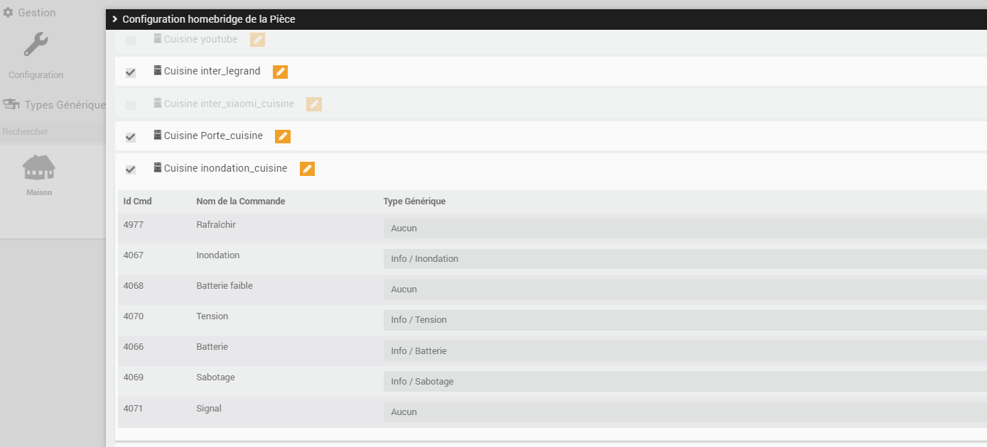

En revanche dans l’appli maison, en passant par homebridge, le détecteur d’inondation est affiché comme un thermomètre et m’affiche une température au lieu de me renvoyer l’état remonté dans jeedom.

Il faut configurer le générique info/inondation dans homebridge
et relancer le daemon
Excellent. un GRAND MERCI à toi…
Je savais que je passais à côté d’une subtilité. J’avais le générique info/fuite d’eau.
