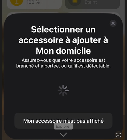

C’est a cette étape que j’ai un problème, je reste bloqué sur cet écran pendant plusieurs minutes et mes caméras ne s’affiche pas (j’ai bien renommé mes caméras dans le Json) :

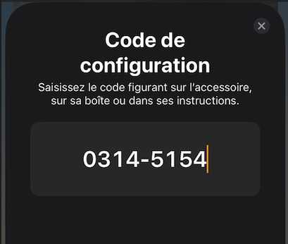

Le code pin ne s’affiche pas de la même façon dans Jeedom que dans l’application Maison, est-ce que cela peut poser un problème ?
Jeedom : image
Maison : image |

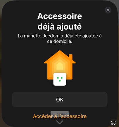

Si je scanne le QRCode présent dans le plugin, j’ai un message indiquant que l’accessoire est déjà présent :
