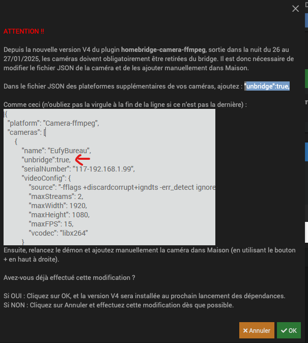

Homebridge-camera-ffmpeg : "unbridge":true, comment ajouter des caméras?
J’ai ajouté "unbridge":true, pour chaque caméras, j’ai relancé le démon et mes caméras ont bien disparu. Quand je clique sur le + de l’application iOS je ne sais pas ce qu’il faut faire. SI je clique sur Ajouter un accessoire, il n’y a pas les caméras, je peux scanner le QRCode qui me dis que le pont est déjà installé…
J’ai essayé de réinstaller le dépendance, ça ne change rien.
Pour tant j’ai bien cliqué sur OK dans cette fenêtre :

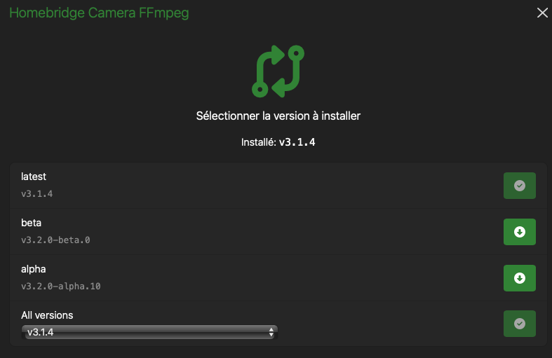

Le plugin reste en version homebridge-camera-ffmpeg @ 3.1.4 et je ne peux pas le passer manuellement en v4

Vous avez lu les deux autres sujets qui posent exactement la même question ?

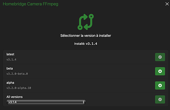

Oui j’avais lu les autres sujets, j’avais aussi renommé les caméras relancer le démon. Et quand je vais dans ajouter un accessoire, je ne vois pas mes caméras qui apparaîssent. Le plug-in reste en version 3 et ne passe pas en version 4 au redémarrage du démon en ayant mis unbridge:true pour chaque caméra . C’est pour ça que j’ai écris me demandant s’il n’y a pas un problème. Si je me connecte à l’interface graphique homebridge juste pour regarder, je n’ai pas de v4 proposé pour le plugin…
J’ai même restauré jeedom et réessayé sans succès.
Relisez les autres sujet et l’annonce sur le flux d’actualité.
C’est en prévision… à l’heure actuelle la version 4 n’est pas encore mise sur npm. Comme dit dans un autre sujet. (et heureusement, sinon tout ceux qui n’ont pas la dernière version du plugin verraient leurs cams disparaître sans explication à la moindre relance des dépendances…)
La préparation nécessaire est d’ajouter le unbridge, et surtout de faire la partie dans l’app maison. Comme dit aussi.

pour la version 4 du plugin camera, elle est installable en utilisant le plugin homebridge en beta
(en fait ils ont changé la source d’installation pour cette nouvelle version pour éviter de casser les installations existantes, c’est pas plus mal)
