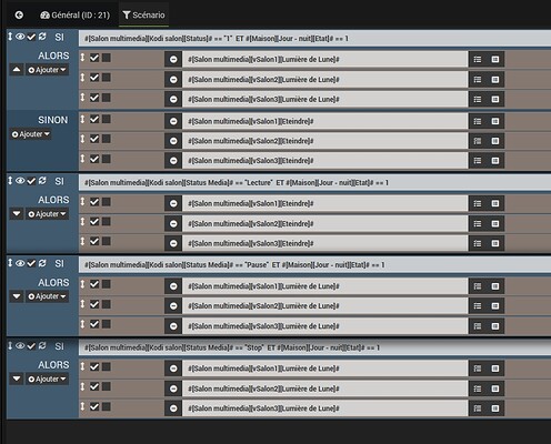

Peux-tu nous en dire plus sur ton scénario STP ? Je suis très intéressé.
[salon multimedia] : c’est un objet ? (une pièce)
[kodi salon] : c’est un équipement ?
[statut média] : c’est le statut de Kodi « lecture, pause, stop… » ?
[Jour - nuit] : j’imagine que nuit = 1 ? C’est une donnée liée au plugin weather par exemple ?
[vsalon 1 & 2 & 3] : sont des zones dans ton salon avec chacune un éclairage « lumière de Lune » ?
Merci par avance
Re,
[salon multimedia] : c’est un objet ? (une pièce) > une pièce
[kodi salon] : c’est un équipement ? > un équipement
[statut média] : c’est le statut de Kodi « lecture, pause, stop… » ? > commandes de l’équipement
[Jour - nuit] : j’imagine que nuit = 1 ? C’est une donnée liée au plugin weather par exemple ? > virtuel jour/nuit
[vsalon 1 & 2 & 3] : sont des zones dans ton salon avec chacune un éclairage « lumière de Lune » ? > 3 sources lumineuses yeelight sur « commande » lumière de lune des yeelight
j’ai trouvé toutes les infos de base ici en cherchant un peu :wink:
