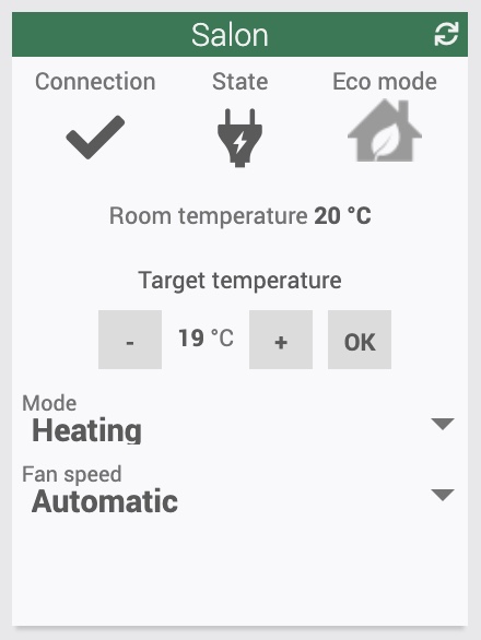

Je viens de mettre en ligne (beta pour le moment) le plugin Jeedom pour piloter ma climatisation Hitachi.
Plugin Hitachi Hi-Kumo
Il permet de piloter ses unités intérieures (splits) via la passerelle de communication Hi-Kumo:
dashboard-preview
N’hésitez pas à l’essayer et faire des retours avant que je la passe en stable.

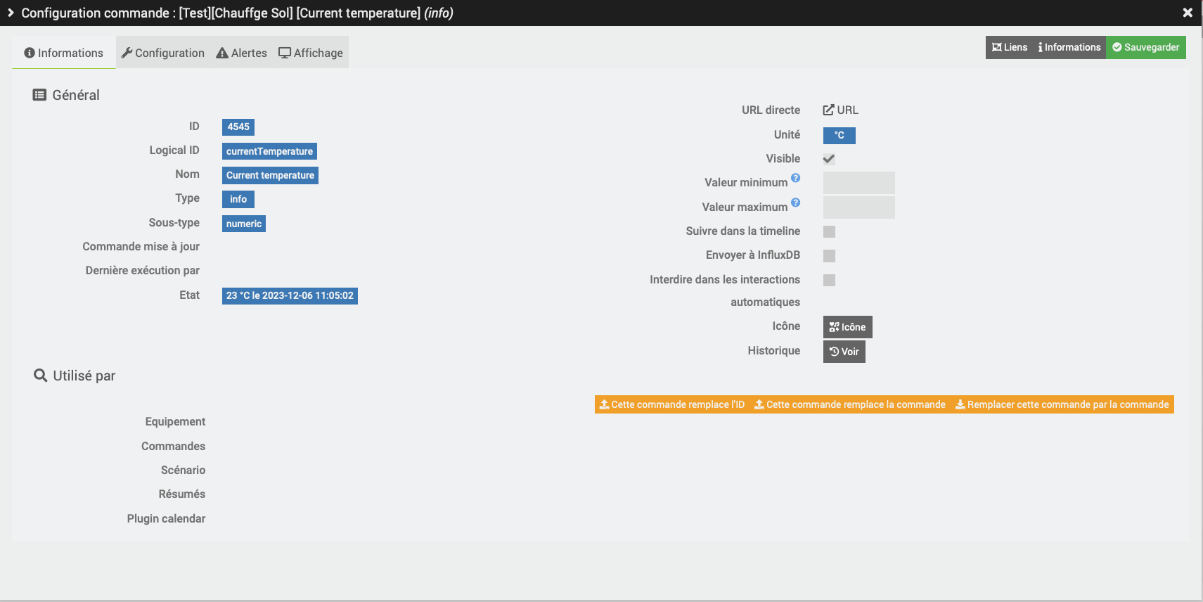

Si je coche la case « Afficher » sur la commande « Target temperature », j’ai le message d’erreur : « Une commande portant ce nom existe déjà » et la sauvegarde ne s’enregistre pas.
J’ai trouvé un moyen de contourner le soucis de « Une commande portant ce nom existe déjà »
Dans la menu commandes de l’équipement sélectionné la configuration de la commande
et la il suffit de sélectionner « Visible » et faire « Sauvegarder » et la ça marche :slight_smile:

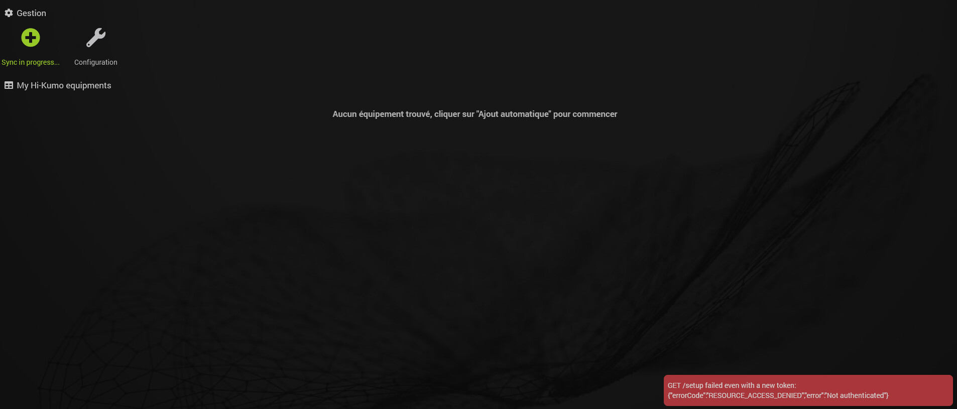

Je viens d’installer le plugin Hi-Kumo, à la synchro il m’indique un problème de jeton, voir fichier joint
Est-il prévu d’obtenir un jeton avant la première connexion avec ce plugin ?
Merci pour toute aide pour nécessaire pour contrôler la PAC via Jeedom.
