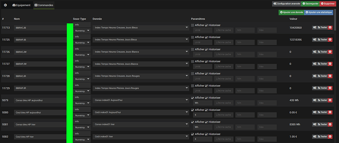

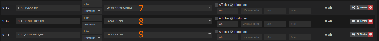

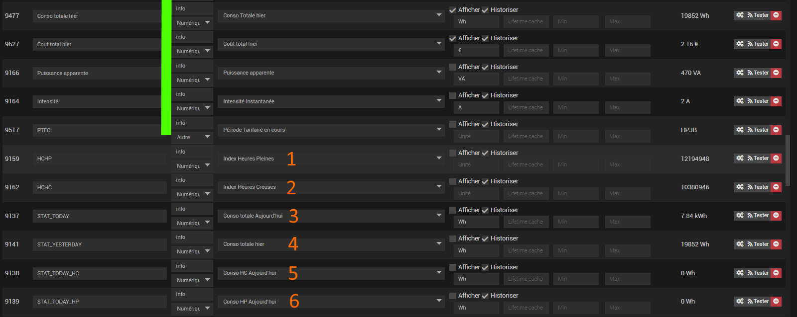

J’ai plusieurs compteurs et je cherche a faire du ménage dans les commandes a historiser ou pas car ça en fait beaucoup.
Je suis sur la nouvelle méthode « Utilisation des nouveaux index ».
Donc je pense que je peux de-historiser les commandes qui servent pour l’ancienne méthode « Abo HC / HP (ancienne méthode) » .

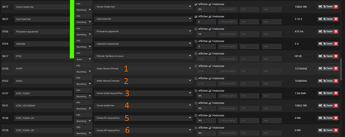

Pouvez vous me confirmer ? sur le screen de mon compteur tempo j’ai mis des chiffres sur celle que je pense pouvoir dé-historiser.
oui tu peux enlever ce que tu as affiché numéroté sauf si tu voulais garder des historiques sur tes commandes HC et HP

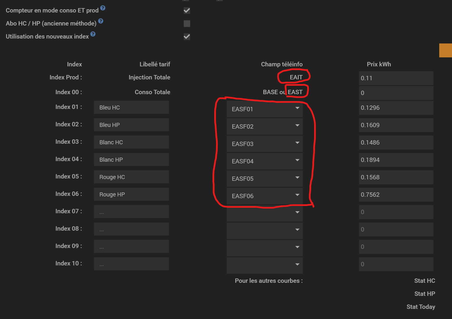

Les stats peuvent toujours être reconstituées au cas où tu fasses une fausse manip. L’essentiel c’est de conserver les EAST, EAIT et tous les EASFxx
Salut @Bison , alors pour les commandes associées à la TIC en mode standard il faut à minima ceux que tu retrouves sur la page de configuration de ton équipement:
Pour EAIT ce n’est pas nécessaire si tu n’es pas producteur d’énergie

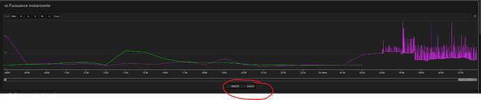

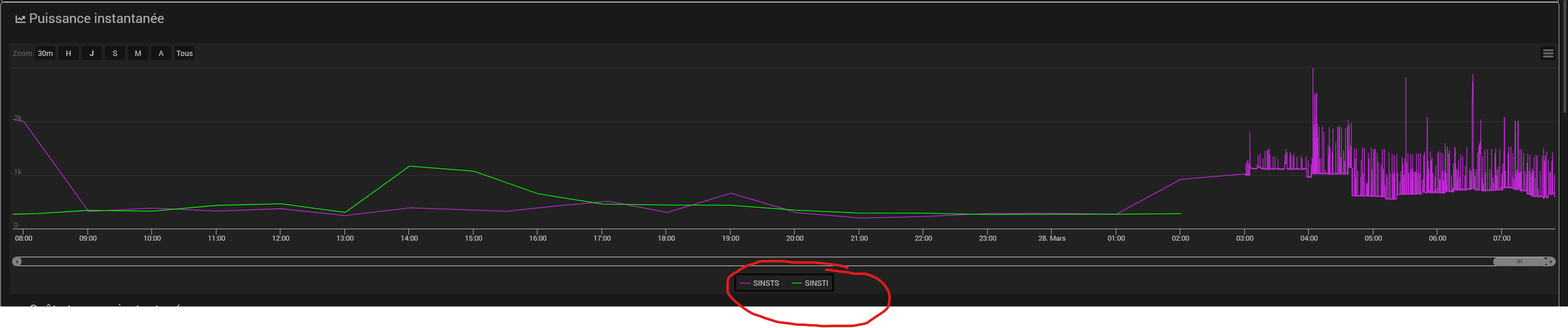

Si tu veux avoir les courbes de conso instantanées dans le panel alors il te faut aussi SINTS et SINSTI (ce dernier si tu es producteur)
Pour les autres c’est à toi de voir mais rien n’est utile pour le fonctionnement du plugin. Par exemple chez moi comme je suis en tempo j’historise les STGE17 et STGE18 pour les couleurs du jour et de demain.

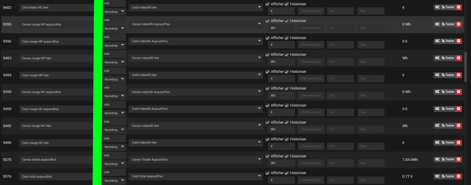

En ce qui concerne les stats il faut historiser toutes celles dont les index correspondent à ce que tu as paramétré pour ton équipement (voir le premier screen). Par exemple chez moi j’historise tout ce qui a rapport avec les index de 0 à 6 (pour index 00 = STAT_TODAY_INDEX00, STAT_TODAY_INDEX00_COUT, STAT_YESTERDAY_INDEX00 et STAT_YESTERDAY_INDEX00_COUT, pour index 01 = …) . Si tu es producteur il y aura aussi STAT_TODAY_PROD et STAT_YESTERDAY_PROD. Par contre les commandes qui concernent les anciennes stat pour HC et HP que j’ai laissé juste pour ceux qui n’ont pas envie de passer aux nouveaux index ne sont pas utiles à être historisées: STAT_YESTERDAY_HC, STAT_YESTERDAY_HP, STAT_TODAY_HC, STAT_TODAY_HP
Je pense que je n’ai rien oublié. Si tu te poses une question concernant une commande n’hésite pas :wink:

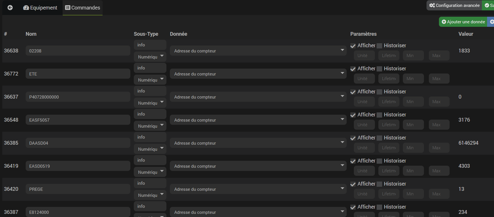

Beaucoup de commandes sont des numéro de compteur (de mémoire), mais les noms sont parfois assez farfelu.
Ça pourrait être des bugs de transmission et pris en compte par le plugin mais qui ne sont pas des vrais informations ?
Oui c’est souvent le cas car la vérification de la tic est basique et laisse passer pas mal d’erreurs. Si tu laisses cocher la création auto des commandes alors tu vas en voir de nouvelles assez régulièrement. L’idéal c’est lors de la création du compteur de laisser max 1 minute la création auto et de l’enlever après. La tic est systématiquement envoyée complète donc ça ne sert à rien de laisser plus longtemps.
Du coup pour faire le ménage, je peux supprimer les commandes dont la donnée est « Adresse du compteur », sauver, attendre la création des commandes puis décocher la case de création automatique. Comment tu le sent ?
Oui tu peux faire ça en faisant quand même attention à ne pas virer la commande qui correspond réellement à ton adresse compteur :wink:

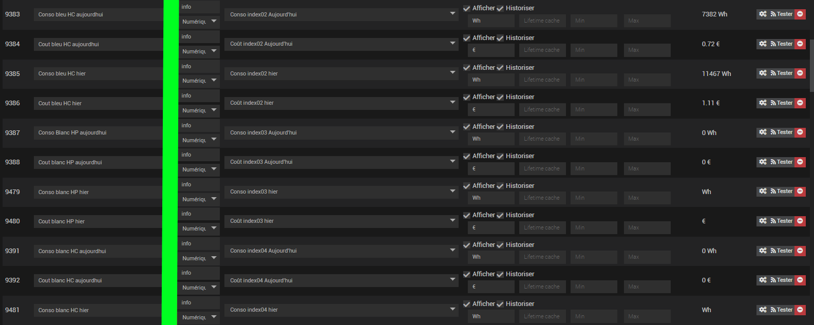

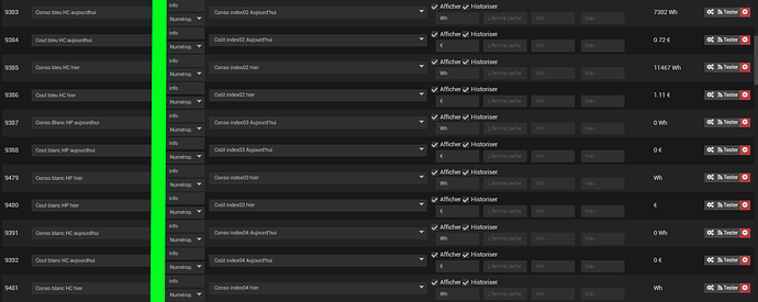

Pour être certain pourrais tu me montrer un exemple de ce que tu as et que tu trouves bizarre?
Les premières commandes mais il y en a un tas :
Je trouve mon adresse compteur dans la commande : ADSC (Adresse secondaire du compteur … mais ou est la primaire :))
ah oui c’est un joyeux bordel :wink:

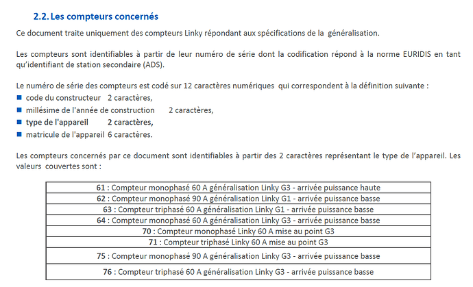

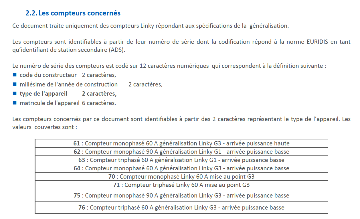

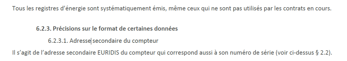

C’est la traduction de ADSC… et il n’y a pas de primaire même avant les élections :slight_smile:
dans la doc enedis:
et plus loin:
