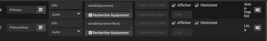

en fait, j’ai une commande dans un virtuel qui se met à jour automatiquement dès qu’une variable est créée.
la variable est composée d’un prénom (extrait d’un email provenant de airbnb).
sur 20 jours, il peut y avoir 2-3 mises à jour de la commande.
cette commande est historisée.

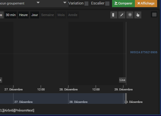

ca fonctionne bien: je vois bien dans l’historique les dates avec les prénoms qui changent au fil du temps.

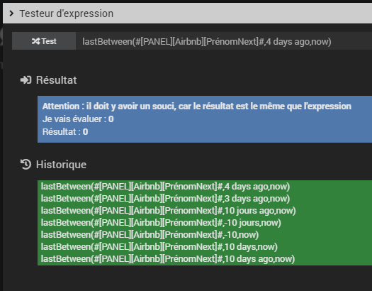

par contre impossible de récupérer dans un tag par exemple avec lastBetween ou équivalent… pourquoi?
même lastBetween(#[PANEL][Airbnb][PrénomNext]#,2 days ago) me donne une erreur 500 dans le testeur d’expression
merci, et bonnes fêtes de fin d’année !
Car ces fonctions retournent un nombre.
