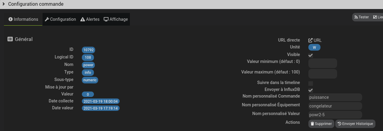

j’ajoute en plus un tetit bloc de code pour les données un peut statique a fin de les répéter pour ne pas tomber sur une tranche sans sans données car jeedom n’envoie a la base que si la valeur change …
avec un déclencheur pour moi toutes les 5 minutes
le bloc code suivant
$cmds=cmd::byTypeSubType('info');
foreach ($cmds as $cmd){
if ($cmd->getConfiguration('influx::enable')){
$cmd->pushInflux();

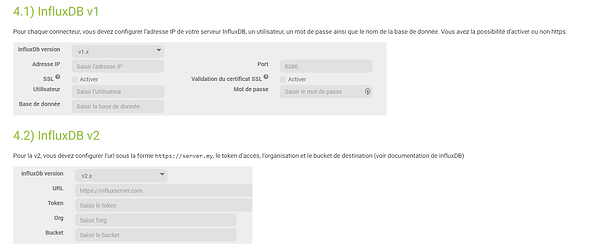

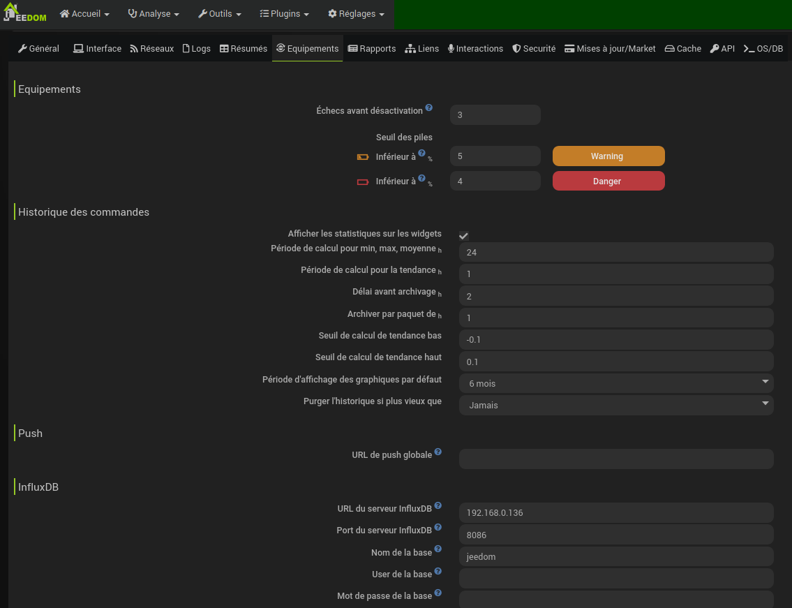

J’ai regardé influxdb et acheté le plugin… j’ai encore 2 questions histoire de partir dans la bonne direction.
Est-ce mieux de partir sur la v2 ou de débuter avec la v1 ?
Le mieux est d’installer influxdb (les bases) sur a) le rpi avec jeedom (qui tourne évidemment h24), b) sur mon nas unraid (docker influxdb qui tourne h24) ou c) ailleurs. ?
