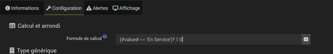

Vous pouvez passer la commande « Autre » en « Binaire » et, dans la configuration avancée de cette commande taper le texte suivant :
(#value# == 'En Service')? 1:0
La valeur binaire sera à 1 pour « En Service » sinon, à 0.

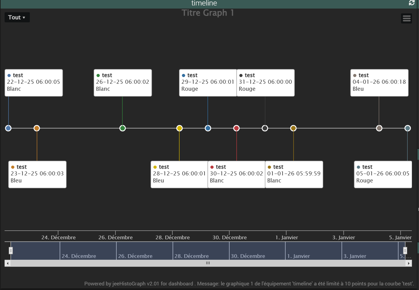

sinon tu peux utiliser le plugin jeeHistoGraph et mettre le graphique en mode timeline

par exemple:
