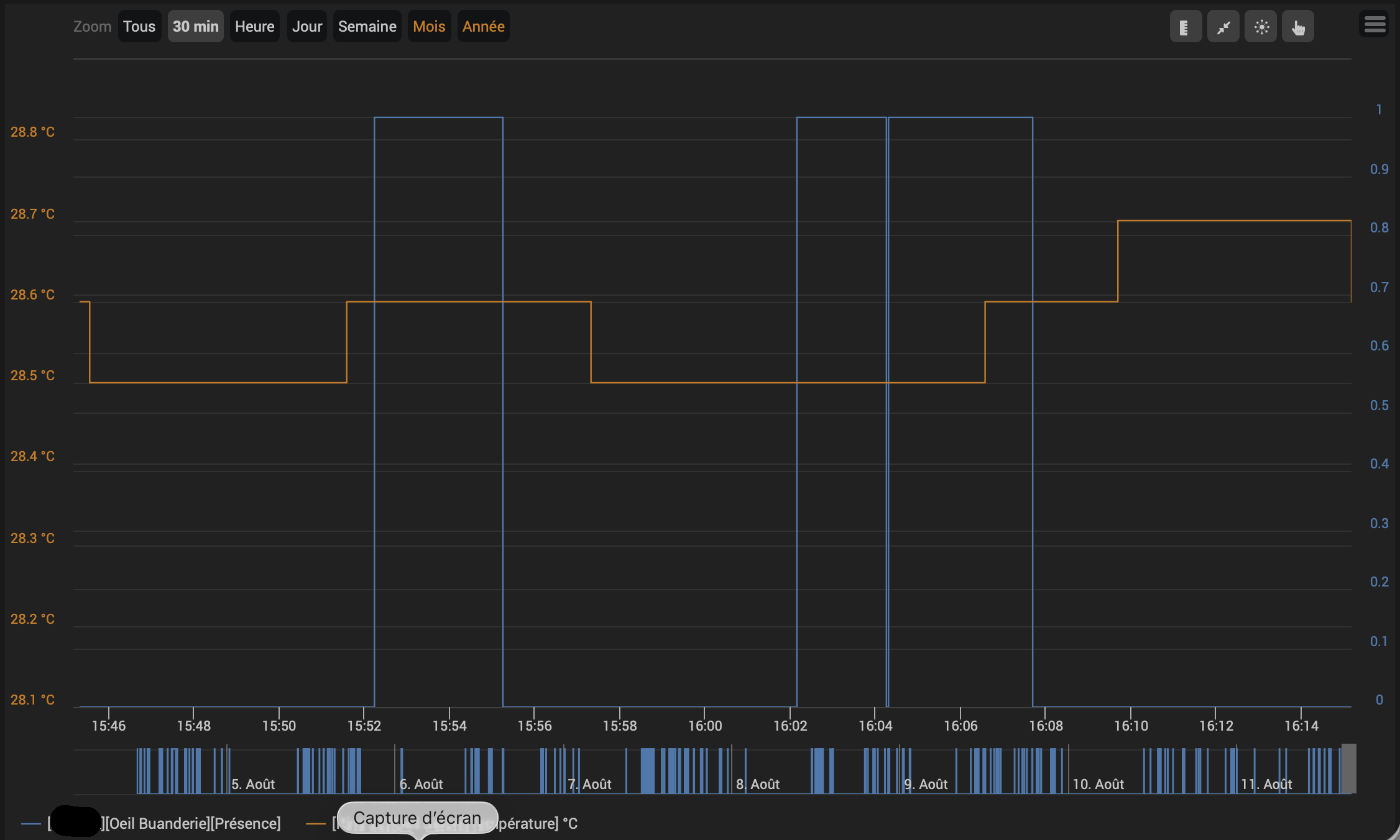

je viens de constater sur l’historique de toutes les jeedoms dont je m’occupe que l’horodatage des événements (binaires et numériques) est en avance de 2 heures sur notre heure d’été. Ces box sont toutes sur un serveur NTP (0.ch.pool.ntp.org) et avec un fuseau GMT+1. Problème constaté sur plusieurs Luna, Smart et RPi, Même souci en 4.5.3 ou en 4.6.1. J’ai tenté la suppression du serveur NTP, pas de changement même après redémarrage.
Il y a déjà eu un post sur ce problème mais celui-ci était dû à un développement spécifique.
Une idée ? Bien entendu, l’heure sur le dashboard est correcte.
Une copie écran ci-dessous faite à 14:17.
