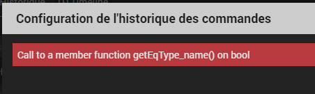

En ouvrant, Analyse => Historique => Configuration je tombe sur un beau message. Idem via la partie timeline => configuration
Suis tout seul ?
Version 4.0.9, sur pi3b avec buster

Aurais tu plus d’informations dans le log http.error
Bonjour @Loic
Malheureusement non, j’ai rien qui sort dans les logs !
Je pense avoir trouvé j’ai rajouté une correction partout
@Loic Vu le http.error il reste peut-être encore un truc en allant dans Analyse => Equipement
[09-Sep-2019 19:36:53 Europe/Brussels] PHP Notice: Undefined variable: return in /var/www/html/core/class/user.class.php on line 366
[09-Sep-2019 19:36:53 Europe/Brussels] PHP Warning: Invalid argument supplied for foreach() in /var/www/html/desktop/php/eqAnalyse.php on line 278
Merci je viens de pousser la correction en alpha
De rien
Je confirme que j’ai plus l’erreur
