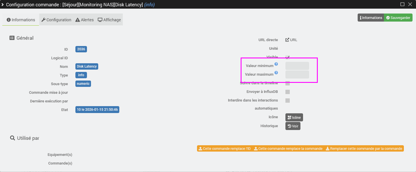

A l’avenir pour éviter que le problème se reproduise, tu peux paramétrer une valeur min et une max sur la commande, si jamais il reçoit une valeur hors de ces seuils, jeedom ne l’enregistrera pas.

Pour la valeur (min/max) le pb est que ce sont soit des W soit des Kw qui sont stockes selon la puissance du moment. C’est pour ça que j’ai mis 1000.j’espere que ça ira.

Non c’est toujours dans la même unité que les valeurs sont stockées. C’est celle qui est inscrite dans la commande de l’équipement. Les valeurs sont par contre en effet transformées pour leur visualisation mais ce n’est que de l’affichage
ah oui merci !.Du coup j’ai mis 15000 en max pour la puissance car l’unité est en watt et 1000 pour l’energie en max car c’est en Kwh. ça couvre largement ma consommation et mon contrat.
